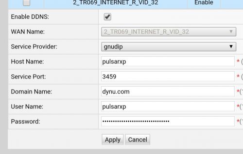

eljött a nap, amikor megjött hozzánk is a T és hozta a csodás Huawei routerét.
Persze, mint már volt itt szó egyszer róla, a no-ip.com-is DDNS-t nem támogatja, így gondoltam a támogatottak közül használok egyet.

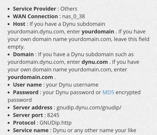

A választásom a GnuDIP-re, vagy más néven dynu.com -ra esett.Beállításokat el végeztem, az itt leírtakat átolvasva később sem sikerül működésre bírnom (igaz nem pont ez a fajta router van)
https://www.dynu.com/DynamicDNS/IPUpdateClient/HUAWEI-HG533valaki használ ilyet? Valami ötlet?

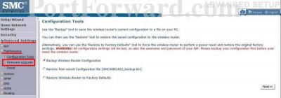

frissíteni úgy tudod, hogy a mellékelt képen (bocs, csak ilyet találtam
) a firmware upgrade menüre kattintasz. Ott lesz egy kereső ablak, mint itt a képfelöltésnél, megkeresed a leszedett firmware file-t, és nyomsz egy ok-ot. Ne félj tőle, el rontani nem lehet, mert olyan verziót, nem enged felrakni, ami nem rá való
