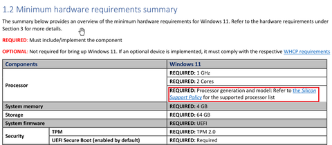

[Download] minimum hardware requirements.
A letölthető dokumentáció alapján nem úgy tűnik, hogy az MS támogatná a régebbi 8th. generációnál régebbi processzorokat.
A listában lejjebb pl. a Bluetooth is kötelező lesz a laptopokban. Ez már mindennek a teteje.Semplar: Igen igazad van, úgy is működik, ha nincsenek partíciók a lemezen.
