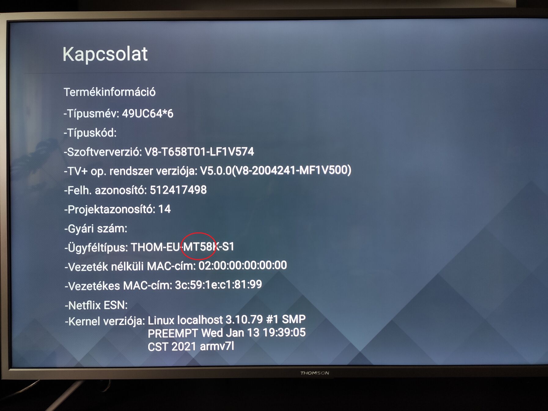

Nekem még a v574 firmware van a tévémen, mely korábban a hivatalos honlapon is szerepelt. A kernelének a verziója 2021.01.13-ai, az op. rendszer verziója V5.0.0(V8-2004241-MF1V500): [link].
A v602-ről mit lehet tudni? Ez is a gyártótól (a Thomsontól vagy a TCL-től) származik?
Én csak egy orosz oldalon találtam linket a letöltéséhez: [link].
Ennek a képnek a tanúsága szerint a kernelének a verziója 2022.03.26-ai, az op. rendszer verziója V5.0.0(V8-2002111-MF1V500). Azt figyeltem meg, hogy op. rendszer verziószáma ugyanaz, mint a korábbi v551 firmware-nek. Hogy lehet az, hogy a kernel újabb, az op. rendszer verziója pedig látszólag régebbi? -

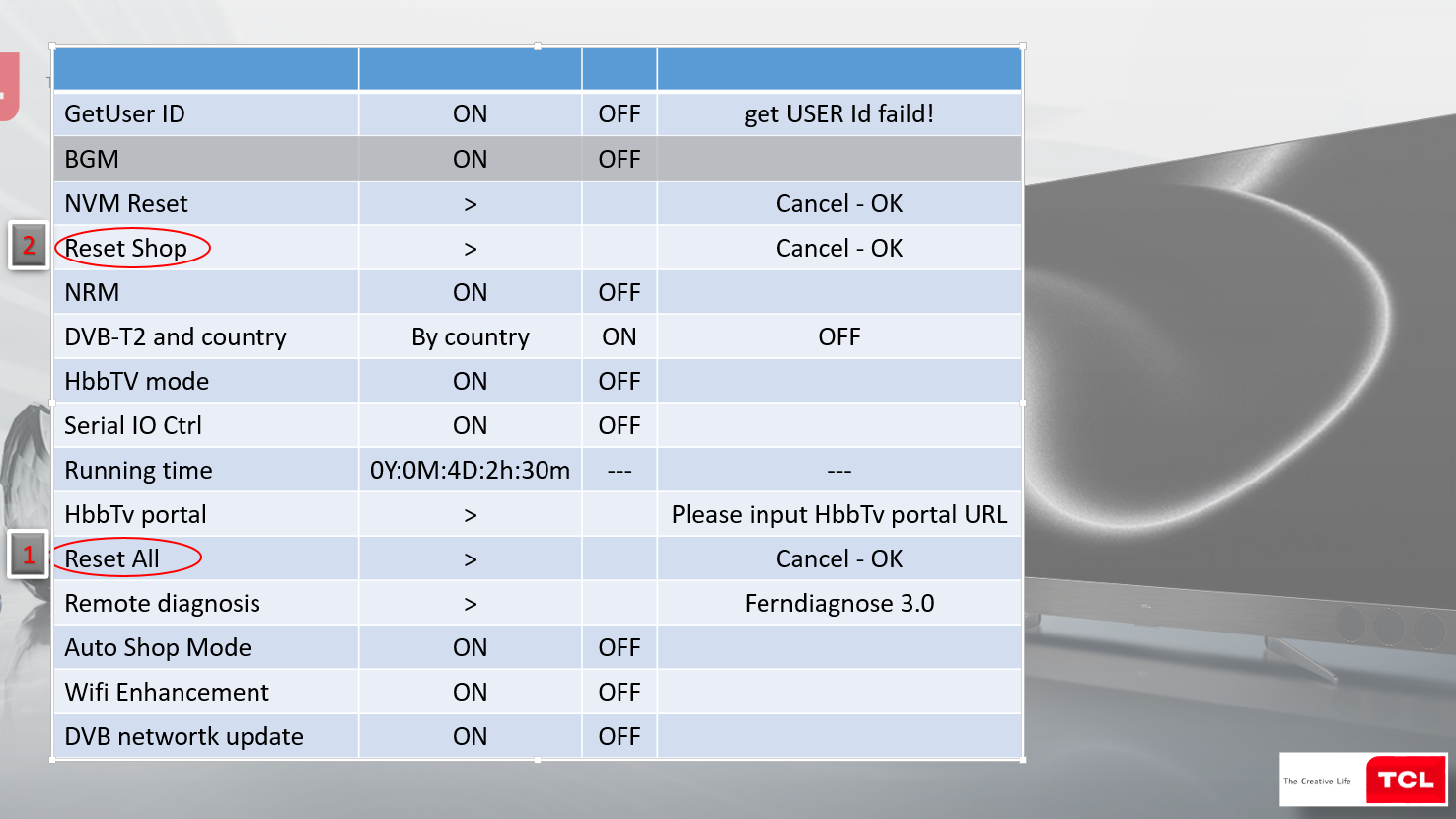

Az TCL ügyfélszolgálata nekem erre a problémafelvetésemre azt javasolta, hogy végezzek el egy gyári állapotra történő teljes visszaállítást.
[kép]
Ennek a menete a következő: (This guide is best done in English, set the language to English UK under System, on Android under your Android settings).Step 1:
Please remove all end devices from your TV, including the CI cards.
Press the settings button on your remote control.
- Go to the option - to the picture/picture. (We are looking for CONTRAST)
- Then Expert Settings/Advanced Settings.
- Then go to Contrast/Contrast without pressing OK and enter the code 6-4-2-5
- You will see an on-screen service menu.
- Select RESET ALL - RESET ALL and confirm. (No confirmation is displayed)
- Then RESET SHOP and confirm this again. (No confirmation will be displayed - the screen will turn black or green)
- Please pull the mains plug to interrupt the current flow. (1 minute)
- Then follow the installation steps of your television set. (For Android, please do not follow the installation steps of your TV set, but skip all the points and go to step 2).
[kép]Step 2: Device setting (manage memory) Reset
→ Press the Home button on the remote control.
→ Go to the Settings icon.
→ Go to the Device Settings line
→ Scroll down to the Reset line → OK → Reset → OK → Reset → OK → Clear all → OK → Enter password (1234) → OK → OKThen follow the installation steps of your television set.

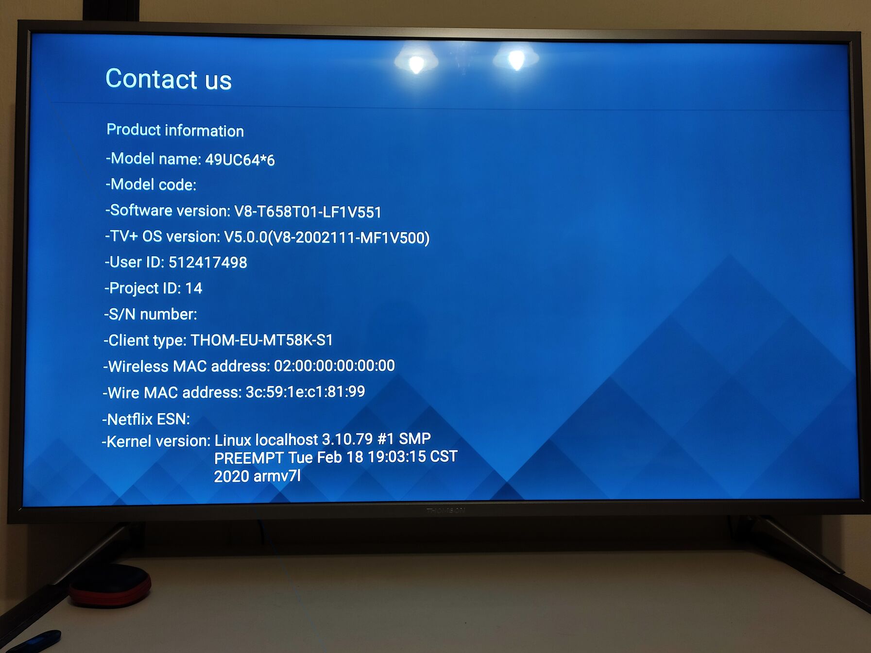

Frissítettem a TV-t én is, majd jött az alaphelyzetbe állítás, mert megint 80 másodperc fölé nőtt a bekapcsolási idő...
Én pont olyan gyorsnak érzem a készüléket, mint volt az 551-es verzióval. Az egyetlen újdonság az android biztonsági patch, ami 2020. július 5.-én készült. -

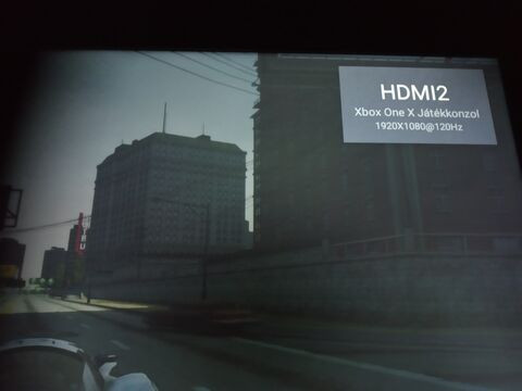

Filmet minek neznel magas hz mellett? Ez csak akkor jon jol ha gepre kotod es jatszanal. Bar Hdmi 1.2 fullHd mellett csak 60hz-et biztosit.
#49155328
Protonmail #336 üzenetére
Szerintem 24P-ben játszd le.
