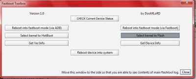

Ezzel a módszerrel T-Mobile függő készülék bootloaderjét is nyithatom??(Sorry, de elég noob vagyok még ehhez a telóhoz, a Zte Skate-emet,meg régebben az X8-am és a T-Mobile Pulse-om kicsit könnyebb volt romolgatni
Vagy esetleg tudna nekem valaki segíteni, hogyan csináljam?? Custom kernel-t és Rom-ot szeretnék felrakni...Tehát a módszer:
"Bootloader nyitása:
1. Látogass el ide:: http://unlockbootloader.sonyericsson.com/instructions. Lent menj a folytatásra, és add meg az IMEI számát a telefonnak, nevedet és e-mail címedet.
2. Utána nézd meg az E-mail fiókod, és ird le a nyitó kulcsot amit kaptál.
3. Csomagold ki a fastboot_with_Android_USB_file.rar fájlt, és nyissad meg a fastboot könyvtárat.
4. Nyomjad le a Shift gombot, és jobb klikk a könyvtárban a háttérre
5. Válaszd ki a Parancssor megnyitása itt menüt.
6. Csatlakoztasd a telefont a Fastboot üzemmódba: Kapcsold ki majd, Hangerp FEL gombot nyomjad mialatt csatlakoztatod a PC-hez. Utána bizonyosodj meg hogy a Kék led világit!!
7. Ezután a windows kéri a drivereket, add meg neki a 32/64bit drivers kicsomagolt mappáját, ott találhatóak.
8. Gépeld be a parancssorba a következőket: fastboot.exe -i 0x0fce getvar version
Ezzel ellenőrzöd hogy jól csatlakozott-e a telefon.
9. Utána megint gépeld a következőket: fastboot.exe -i 0x0fce oem unlock 0xKEY
a KEY szó helyére írd be azt a kódot, amit kaptál e-mai-ben.
10. Kész is, a telefon bootloadere már nyitva is van!"
