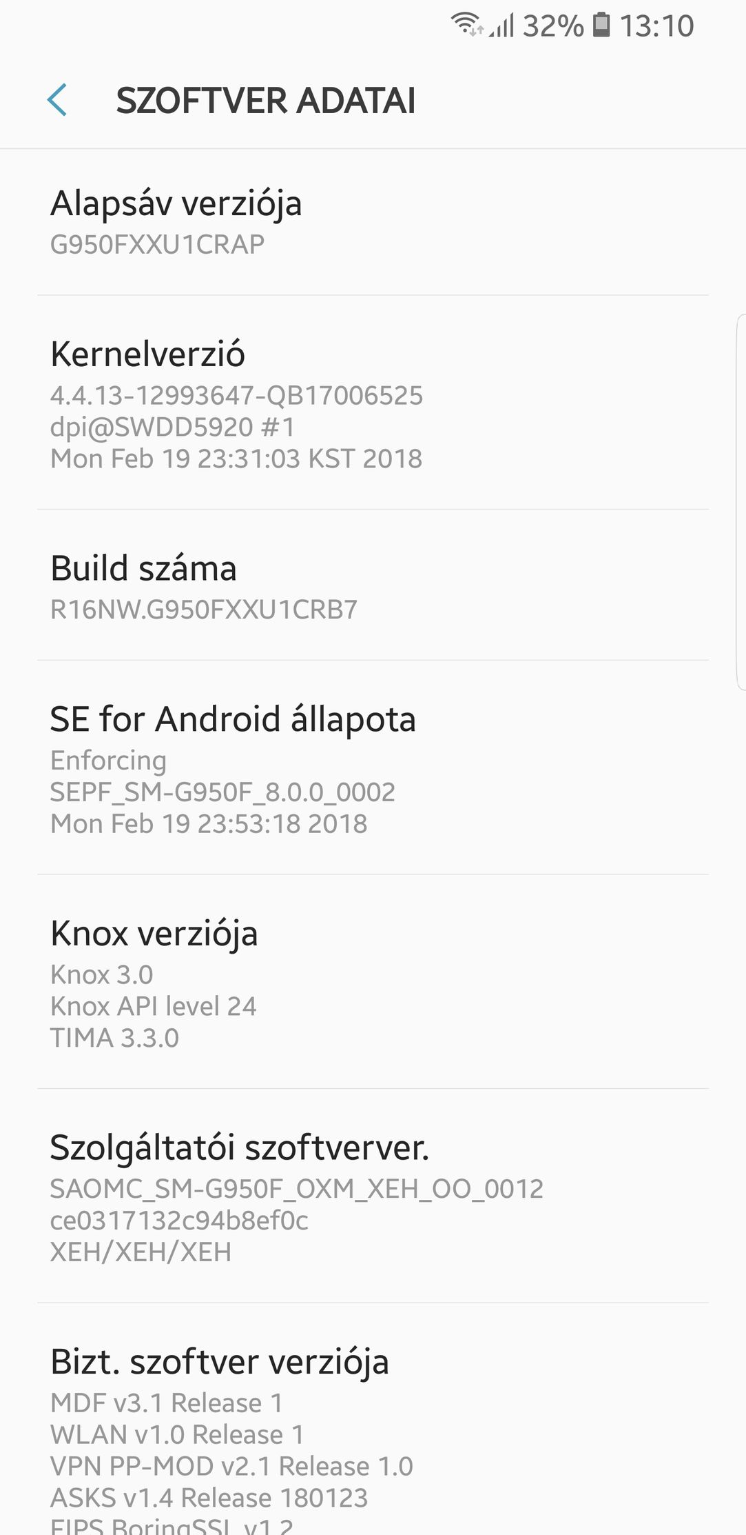

janosibaja #35612 üzenetére
Warranty Void 0 (0×0000) az a lényeg
Danny365
Az a knox szoftver verziója, nem pedig amire te gondolsz. Ha odinnal tetted fel, még mindig 0x0-n állsz.

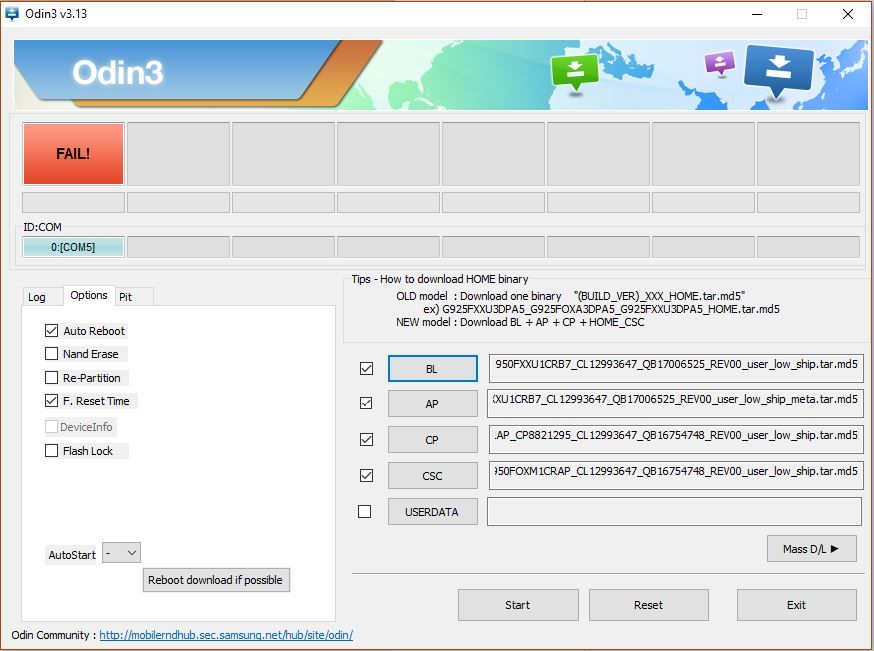

Szia,
Olvass egy kicsit vissza. Ugyanígy jártam 2-3 napja. Tallózd be újra a fájlokat és indítsd el ismét. Nekem harmadszorra sikerült. Én széthúztam és újrakezdtem -
OCTAMD
janosibaja #35157 üzenetére
Piros fail van ugye
Persze csináld úgy hogy csak az eredeti legyen bedugva
Teal'C
janosibaja #35154 üzenetére
Csak 1 ötlet de engem már szivatott usb 2 vagy 3 ba dugtad? Én mindíg a 2es be dugom.
OCTAMD
A gyári kábelét használd csak,amit a dobozban kaptál hozzá
Start
Akosman
Írtam privát
Akosman
janosibaja #35146 üzenetére
Próbáld meg újra betallózni,és ellenőrizd jól van e összedugva
Ateszpapa
Jobb lenne, ha Log - ot mutatnát az Options helyett, mert a hiba okát ott írja...
OCTAMD
Log aztán Start

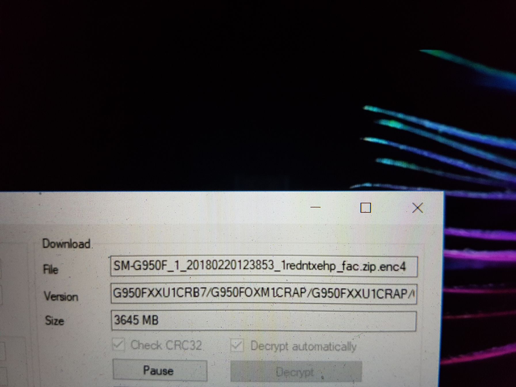

sgeza
janosibaja #35125 üzenetére
Még pipáld be az auto decryptet is! De egyébként igen, ha a telefon típushoz és a régiókódhoz jól írtad be a dolgokat, akkor ez kell, hogy legyen!
Ha pedig már lejött, akkor hagyd ott a fájlt, és újra nyomj rá a letöltésre bepipált auto decrypttel! A cél legyen ugyanaz a könyvtár, ahol a már letöltött fájl van. Így nem fogja újra letölteni, csak decrypteli. -
