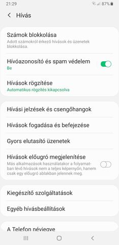

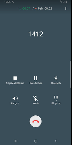

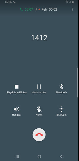

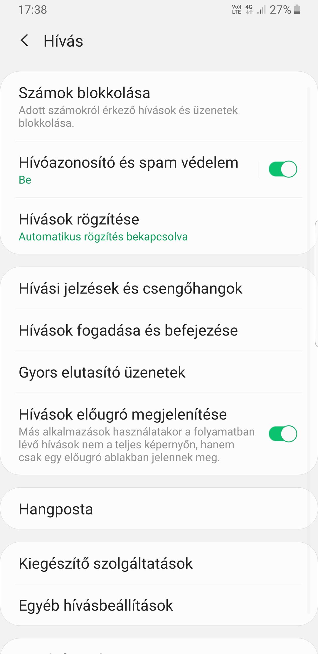

Azt tapasztalom, hogy van Volte, de az amúgy is előjött nemrég. Ma végre sikerült a telenornál is bekapcsoltatnom. Működik is.
A másik, ami gondolom jobban érdekel, hogy van beépített hívásrögzítője, ami szintén működik. Ezenkívül nem tűnt még fel más. Nyilván teljes törléssel került fel a rom, mert CSC-t kellett váltanom, utána vissza a telenoros kártya, most így néz ki: ILO/XEH/PAN. Valószínűleg Odinnal kell a havi patch-eket felrakni ezután, de ez nem nagyon izgat. Mivel eddig DBT rom volt rajta, ezért jelenleg márc. 1. a biztonsági szint. -
