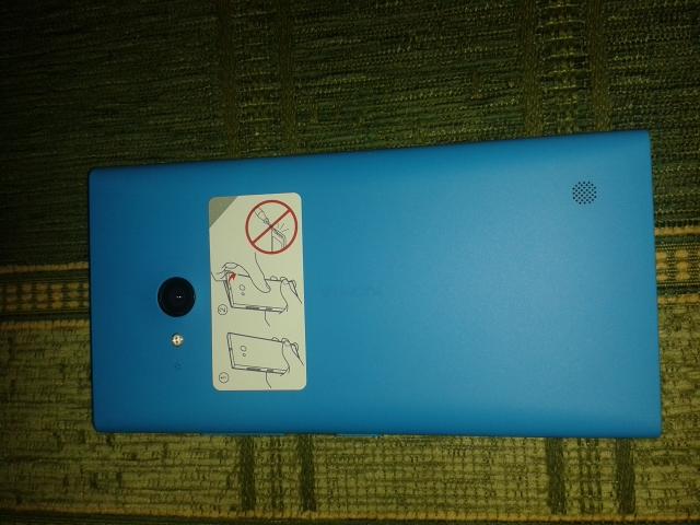

Én Emag-on rendeltem a 730-amat. Lehet vinni Nokia Care boltba.
[Lumia730]
Nem sok érte szerintem!! -
