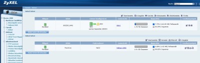

A leírás ilyen részletekbe nem megy bele de most már én is látom hogy a belső vinyón ott kellene lennie egy ext4 partíciónak. Viszont a leírásban a Kingston pendrive Engedély típusa Privát státuszban van míg az enyém Nyilvános. Most ez miért is? Vagy most ezzel ne foglalkozzak?

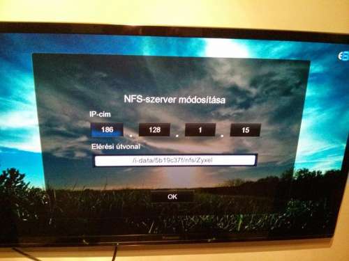

-Tehát akkor amit a NAS felületén hoztam létre az NFS megosztás. Látszik az útvonalból is:
/i-data/5b19c37f/nfs/Zyxel
-Mivel a TransGUI-ban ezt a mappát adtam meg a kész file-oknak az útvonal beállításoknál, ezért fizikálisan is oda tölti mostmár a dolgokat. (Mert amúgy látom MC-en keresztül az
/i-data/md0/nfs/Zyxel könyvtárban is a letöltéseket)
-ha ezt látom a TV-m NFS beállításánál, akkor ez NFS megosztás vagy még mindig SMB?-azt még viszont mindig nem értem hogy hogyan látom a NAS felületen létrehozott NFS megosztást a csatolt meghajtó alatt Windows-ban? Valami be van állítva a NAS-ban hogy amit létrehozok NFS megosztást, arról csináljon egy másik, NEM NFS megosztást?
