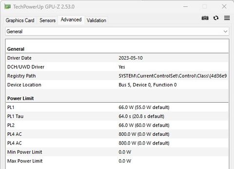

Gyárilag 66w-ra van rakva a GPU, a maradék gondolom a ram stb. Lehet ki van élezve kissé, ugyanakkor az A770-esnél láttam hogy képes igen hatékony lenni csökkentve a TDP limitet.Ennél is megvalósítható lenne szerintem.
Ilyen kategóriájú kártyánal továbbra is fent tartom hogy nem jó a pcie csati megléte, azaz inkább vitték volna le a TDP-jét mégjobban.
Pcie TDP limitnék tudomásom szerint lapfüggő hogy mi mit bír el, láttam már 90w-ra belőtt quadro M2000-est csak pcieből etetve. Nyilván nem szerencsés.Szomorú hogy nincs VP9 semelyik GCN alatt, azt gondoltam hogy talán 2.0-tól már volt de nem is találtam infót akkor pont ezért. Részemről így netezős konfigba az M2000/Gtx950 a minimum amit ajánlok majd.

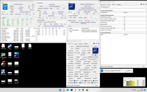

uefi only a kártya így elve CSM-be telepített rendszernél nem fog képet adni sem. Azaz nálam most konkrétan a biosban legacyre van rakva a video bios régi kártyák tesztelése miatt és nincs is kép az A380-assal windows login képernyőig. UEFI 64bit Win10 neki a minimum amin fut.Raktam be teszteket is de rebar nélkül.

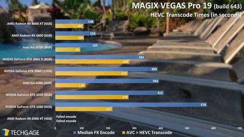

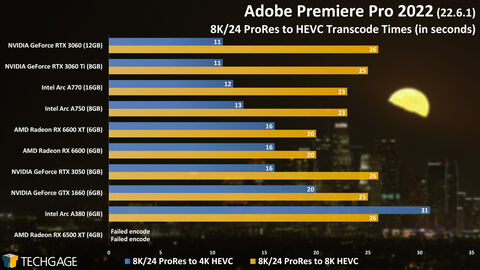

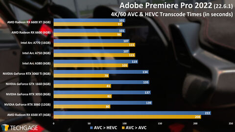

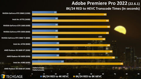

Fogom majd mindenképpen tesztelni több dologgal. Most még a rebar hiánya miatt nem adna jó eredményt (bár talán csak játékokat befolyásolja) Igen egy A770-esem is van.
980Ti erősebb játékokban mint az A380-as egyértelműen. Előrelépés inkább az A770-es lehetne, abból a 16gb-os verzió meg időtállónak is mondható.
Azt tudni kell hogy nem támogat CUDA gyorsítást így alaposan meg kell nézni hogy amit használt progit támogatja-e az intel kártyákat. Jelenleg most ami nagy előnyünk az az AV1 kódolás/dekódolás hardveresen. Illetve az A770-es Raytracigben is egész jól megy.Bedobok pár neten talált tesztet: (2022 okt., szóval lehet gyorsult azóta az újabb driverektől)
https://techgage.com/article/intel-arc-a750-a770-workstation-review/1/
https://techgage.com/article/intel-arc-a750-a770-workstation-review/2/ -
