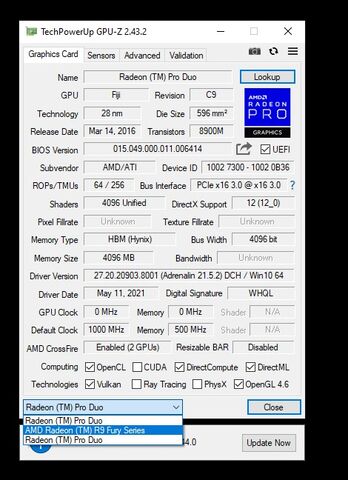

Neeem, ez egy darab Radeon pro duo (ami Fury X2 néven is van) és az Mi8 a nano biossal. (eszközkezelőben a pro duo két Fury seriesnek látszik) Matx lapom van szóval rohadt kicsi a hely amúgy is.
Mondhatnánk hogy a Pro Duo egy 9300X2 végülis mert 90%-ban hasonlóak, ugyan az a GPU, más a VRM és TDP limit meg ugye van kész gyári vizhűtője.
A gond az hogy nem megy a crossfire pedig minden adott hozzá. Azaz csak a pro duo megy 2 gpu-val és annyi.Kettő 9300x2 meg egy mi8 ahhoz már fizikailag nem lenne elég egy ATX ház meg a 750w-os táp, mondjuk annál már RTX3080Ti szint lenne de 1000w felett zabálna az egész.
Meg azért azt lehűteni esélytelen.
Drivertől függ minek látja a gép, Nimez driverrel Fury series néven van, gyári amd adrenalin driverrel Fury X2 néven van, a Pro kék driverrel meg Pro Duo és R9 Nano néven vannak. Össze vissza írnak mindent az AMD-nél, maguk sem tudják mi micsoda de mindegy is mert egy és ugyan az a GPU.Játékoknál ez csak és kizárólag DX12 mgpu-t támogatónál működhet, Deus ex ilyen meg pár van még de sok értelme nincsen hogy az én 75hz-es monitoromon 100 vagy 200fps-el megy egy játék nekem tökmindegy.
Csak tesztelgetem, nem tartom meg az Mi8-at és a Pro Duo-t sem. Igazából amivel játszok azoknak bőven elég lenne egy Mi8-is csak hát nálam rojtosra kopik az összes pcie slot annyit cserélgetem mert nem bírok megmaradni egy kártyánál sokáig. Kurva az összes.

Szomorú vagyok, nem megy a crosszfája 3 GPU-val.
A custom driverrel meg a hivatalossal sem. (custom driver a pro duot fury X2-nek ismeri fel)
Menüben nem is lehet bekapcsolni a plusz mi8-nál, nincs enable crossfire csúszka.
Pedig mire beszenvedtem a helyére...Mondjuk tesztekből lehet menne így is valami, azaz mgpu dx12-es tesztek de az alig van és nem poén.

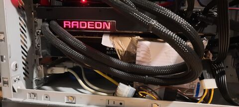

Matx lapom van ami nem lenne gond és kettő 16x-es kártya is elfér dupla slotos de valami eszement állat a supermicronál úgy gondolta hogy a plusz 8087-es sata csatikatüggőlegesen rakja fel ezzel kilövi hogy hosszú kártyát be tudjak rakni az alsó 16x-be. Le kell mérnem de a pro duo nem annyira hosszú szóval elférhet.
A gépház egy régi lassan 20 éves chieftec abba elférne.
Táp sem gond mert van rajta 4db 8 pin-es plusz átalakítókkal rakhatok még rá amenyit csak akarok 750w-os szóval bőven belefér. Szerintem talán olyan ~600w-ot venne fel a konektorból 4 GPU-val.
Hűtés az necces, csak a kártya hátulján tudnám fújni, és ismerve azt hogy 300w-tdp-t kell kifújni háát ötletem sincs rá, több nagynyomású venti kell meg valami szűkítő.Ja ha már táp:
A kis Mi8 250-305w vesz fel tesztek és játékok alatt a konnektorból, ami elég kevés tekintve hogy a gépben 20 magos proci van, 6db ram, GTX650 amiről a kép ment, jópár SSD stb. És nyilván hiába a platinum táp 50% alatti fogyasztásnál nem annyira jó hatásfokú. (amúgy passzívban ment a táp végig mert annyira nem terhelte le) -

<img src="/dl/upc/2022-02/15/139440_leorf9oa5usbbt8y_20220215_183314.thumb.jpg"/>
Ver2
Maxon 62 fok teszt alatt, letekerve 3/4ig 70 fok. Elfogyott a kartonragasztóm és kifúj az oldalán.
Szóval jelen állapotában a gettó hűtő nem jó maxra kihajtva a kártyát. Játékok alatt lehet jó lenne. Netezni persze bőven jó miniumon is bár szerintem arra még passzívba is elmenne.
Most még rátekerek egy tekercs celluxot is. -
Szeretem a deepcool hűtőket így azzal oldottam meg...a dobozával
De még nem jó, fordítva rakram be a ventit.
66 fok superposition alatt majd megfordítom (70-nél tekertem fel a ventit). Driver gyári amit windows felrak, bios ami rajta volt moddolatlan. Kijelző gtx650 HDMI-vel.
Throtlingolt szegény szerintem amíg nem tekeretem fel a ventit szóval még nem a rendes eredmény: -

R9 3xx széria tudta szóval elméteben ez is támogatja.
envagyok #129 üzenetére
Kimenet nélküli bányászkártya az más dolog, ott aláírt uefi bios van amit néz a driver hogy ne lehessen játékra használni (és nincs legacy bios!), sokkal nehezebb de nem lehetetlen. Próbáltam P106-90 kártyával és moddolt driverrel lehetett játszani. Akkoriban a GTX1060-asok bányászverzióját ilyen 12-24eft körül adták, nem kellett senkinek. Nem ajánlom amúgy mert az ilyen kártyák már tényleg kaptak hideget meleget és csak egy adott moddolt driverrel működnek.
Az hogy másik kártyára irányítod a képet már win10 része régóta, nincs jelentősége a kimenetnek. Én pl a 16mb-os integrálton is ki tudtam tolni a képet amire driverem sem volt, vagy x300-as rossz ATI kártyán is amely microsoft szabvány grafikus adapterként települt fel.
Ugyan a a technológia mint a modern laptopoknál amelyeknek integrált mellett van másik gpu is, ott sem kötik már be vagy 10 éve a kimenetre a második gpu-t, ez teszi lehetővé hogy pl ablakos módban játszál úgy hogy az intvga mondjuk youtubeot gyorsít egyik ablakban a másik gpu pedig játékot futtat egy másikban.
Minden megy de azt tudni kell hogy a gépházban a futtatni kívánt játékot/appot kézzel be kell állítani a nagy gpu-ra._kovi_

Steve_Brown #82 üzenetére
Alapból is működik uefi lapban csak éppen a windows indulásáig nem aktív, ezen segít a moddolt bios. Meg amúgyis hivatalosan kiadott bios van hozzá ami uefi képes. A gyári bios csak olyan esetben nem jó ha a lap valamiért nem indul el vga kártya nélkül vagy nincs semmilyen más integrált vagy más kártya a gépben.
