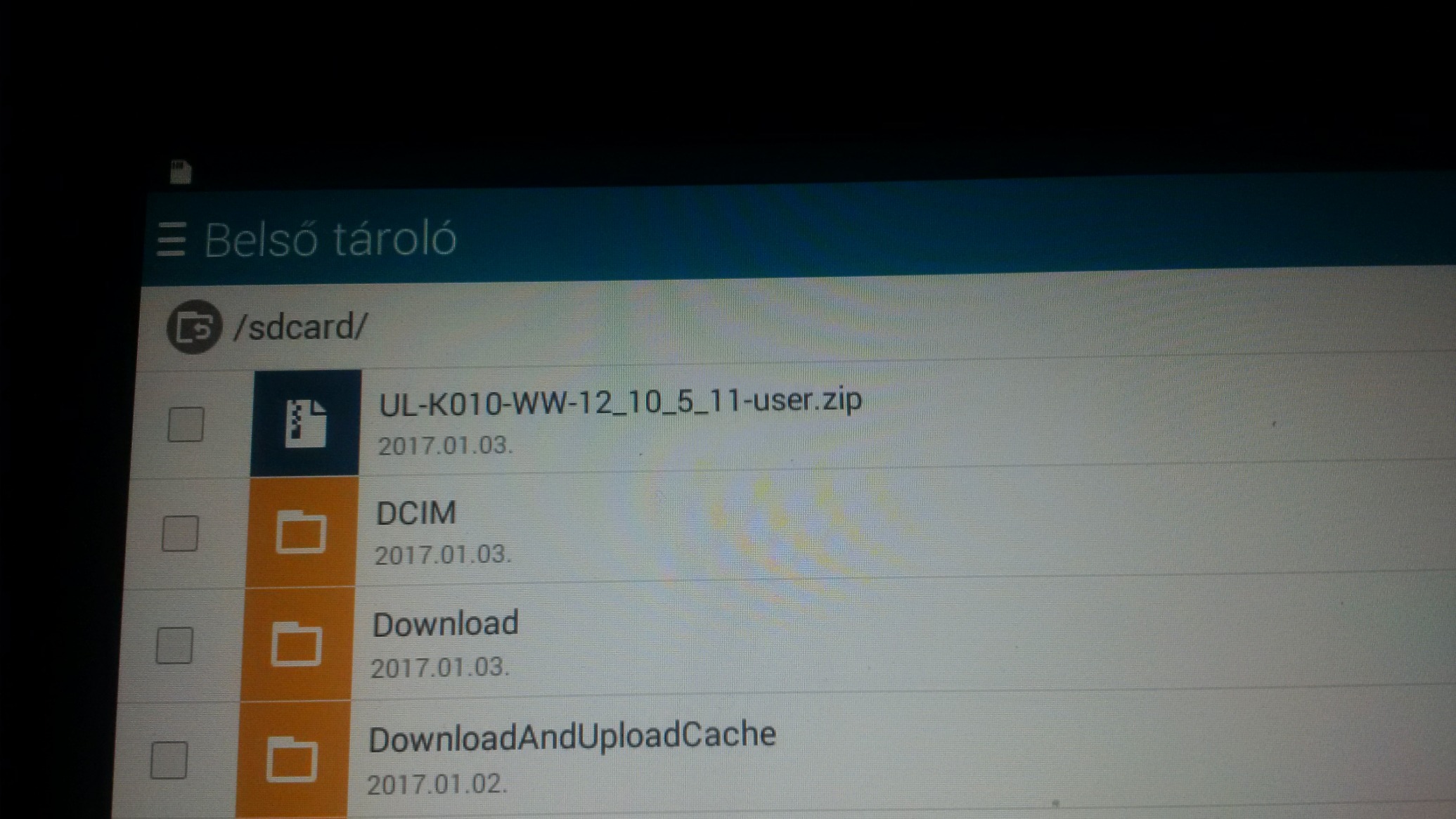

speedbump
Frissítsd a tabletet ameddig lehet. Ahogy nézem magyarországon ez a V2.2.33.144 számú frissítés. Utána menj ide:
https://www.asus.com/support/Download/28/1/0/21/z2fNkqOjSHb5FqGL/32/
A firmware alól töltsd le a megfelelő android 5-ös file-t (V12.10.5.11 (for WW SKU version only)). Ha TW-s frissítésű a géped (fogalmam sincs mit jelent, de nem is számít), akkor a TW-s file-t töltsd le.
Egy zip filet kapsz, aminek a tartalmát (szintén egy zip file) kell a külső SD kártya gyökér könyvtárába másolni. Újraindítod a tabletet és ezután már meg fogja találni a frissítést. Azt kell elindítani, hogy legyen Android 5-öd. A telepítés nálam kb 20 perc volt ha jól emlékszem.

daikonblaze
A megpróbálás mellett döntöttem, mert nem találtam infót róla hogy lehet-e vagy sem.
Sajnálatos módom én is úgy jártam mint néhányan itt a fórumon. Eljut a negyedéig kidob hibával újraindul és közli hogy sikertelen rendszerfrissítés és hogy visszaállította az előzőt.
Próbáltam külső sd-ről, a belső gyökérről ugyanaz az eredmény. Letöltöttem többször hátha hibás volt a fájl.
Gyári visszaállítás után is. Még a recoverybe is beléptem és nyomtam egy factory resetet és wipe cashet de utána se ment fel.
A vicc az egészben, vagy inkább szomorú, hogy a Kínából rendelt szétmókolt telómat is néhány óra és kis utána olvasás után rendbe hoztam. Ennél meg a hivatalos rendszerfrissítés amit kiadtak hozzá nem akar felmenni.
Még meg akartam próbálni a ROM Managert és a clockwork mod recovery felrakni hátha azzal sikerül, de gondolom az gari vesztéssel jár így inkább letettem róla. Elfogytak az ötleteim, ha esetleg valakinek van még egy pár jó ötlete megköszönném. Ha nincs megoldás akkor marad a kitkat. -

daikonblaze
Szia
Köszönöm szèpen igen azt tudom,le is töltöttem nem is azzal van a baj. A honlapon a rėszletes leírásnál az van hogy a WW_V2.2.33.144 lehet ráfrissíteni de nekem a WW_V2.2.33.108 van fent ezt nem tudom a 144-re frissíteni. Ezért kérdeztem meg megpróbàlhatom erre vagy mindenkèpp a 144-es build kell. -
