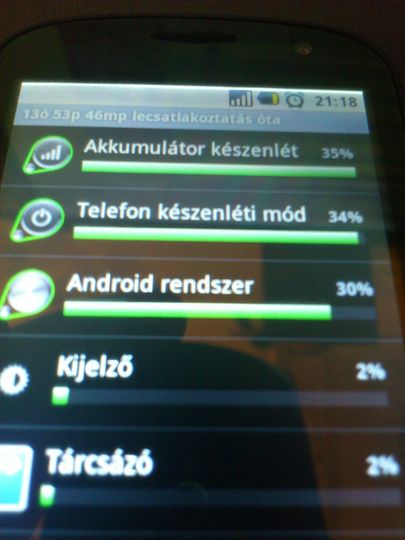

Dalvik-Cache-t most törlöm hátha segít. Szerettem volna képet belinkelni, mert
a Battery Monitor 3-at tettem fel monitorozni az akksit.
Érdekes látvány a töltés meg a kisütés. -

Megvan miért merülhet le ez a pöcs dög készülék ilyen gyorsan !!!
Megnéztem SetCPU-val, meg mindenféle CPU nézegető programmal, és
a 600Mhz-ről nem veszi vissza a proci órajelet a telefon.
Nektek is így van ?
CPU terhelés 0-10% de ez a pöcs 600Mhz-en járatja.Megoldásotok van erre ?
eladogeppc
Hali !
Na felraktam Watchdogot a telefonra.
Az Android Rendszer nálam 48%-on van, a többi ez alatt van pár százalékkal.
Nem fut semmi idegen program, teljesen alap telenoros.
Merül a telefon mint állat.
Mi a lótúró lehet vele ?
1/2 3-tól idáig 70%-on van az akkumulátor.
Hát ez barom gyors merülés.
Mit csináljak ? Factory reset ?? -

Srácok !
Árulja már el valaki, még mindíg küszködök a merülős problémával.
Este 10 kor 54%-on volt az akksi. Reggel 8-9 körül szintén 54%-on volt.
Délelőtt 11-re lemerült. Nem hívott senkit, wifit nem használ, adatkapcsolat
kikapcsolva, térerő rendben.Mi a lótúró van vele ?
Próbáltam már Task killert, de az sem segített.
