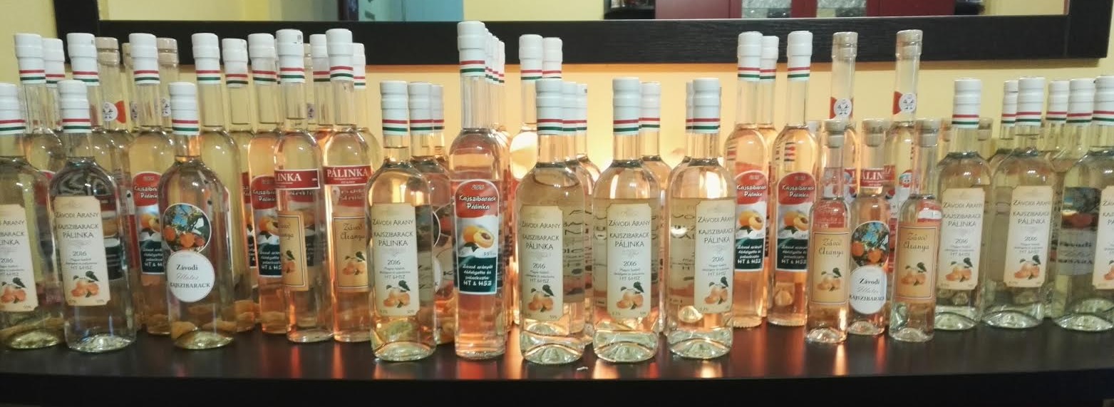

Ma megszületett a
kis Jézusnagy alkotás.Összesen 42l lett belőle, nem panaszkodom. Linkelek egy képet a 2016. évi kollekció darabjairól:
Itt pedig egy panoráma kép:
Most először csináltam 2 féle kajsziból. Kicsit féltem tőle, de mint kiderült teljesen alaptalanul. A két fajta gyümölcs harmonikusan egészíti ki egymást, klassz ízt és már- már parfümszerű illatot kölcsönöz a magyar fajta mellé kevert ceglédi. A pektinbontás is kiválóra sikerült. Sajnálom, hogy ízt és illatot nem tudok linkelni.
