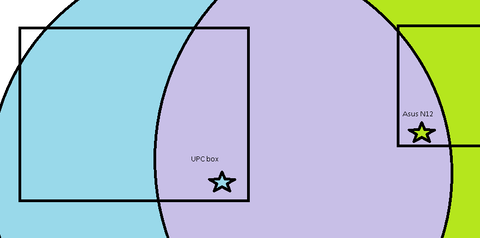

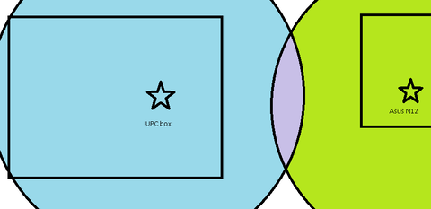

Piftuka #39385 üzenetére
Isten hozott a rádiós kommunikáció világában.
A két router (vagy bármi más) akkor látja egymást, ha mindkettő látja a másikat. Ebben a konkrét esetben akkor jó, ha a UPC box admin felületén látod az Asus-t, mint kliens, és az Asus admin felületén látod a UPC box WiFi jelét.
Haq ajel től gyengén ér el az Asushoz vagy től gyengén ér vissza a UPC boxhoz, akkor egyirányú a kapcsolat és nem fog működni.
Annyit lehet tenni, hogy a lehető legközelebb helyezed a két routert egmyáshoz és/vagy jobb antennákat teszel rájuk.
Ha el szeretnéd hagyni a törvényesség kereteit, akkor lehet USA-val kombatibilis módot választani, vagy 3rd party firmware-t tenni az Asusra, ami megenged nagyobb rádióteljesítményt, mint az EU-s. Persze ez nem fog segíteni azon, hogy a UPC box jele túl gyengén ér az Asushoz, mert vétel szempontjából nincs változás, ezen egy jobb antenna vagy kisebb távolság segíthet csak.(#39387) bnorci71
Hálózatok világában létezik olyan beállítás, hogy csak DHCP-vel kiosztott címeket engednek kommunikálni. Innentől kezdve, aki nem kér IP-t, azt nem engedi át az eszköz. -

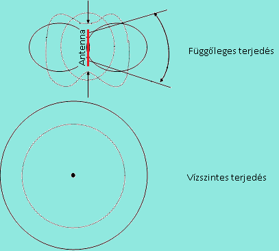

Piftuka #39303 üzenetére
Én nem olvastam az összes előzményt, így nem tudom, hogy meddig ér el az eredeti WiFi, de azt is számításba kell venni, hogy az Asus WiFi jelének is vissza kell érnie a UPC box-hoz. Ha bármelyik irány túl gyenge, akkor nem fog működni
Ha visszaviszed a UPC box közelébe, akkor csatlakozik? (Érdemes lehet hosszabbítóval bedugott Asus N12-vel közlekedni a két ház közt és megnézni, hogy honnan képes csatlakozni.)
Sima botantenna van rajta? Függőlegesen áll? -
