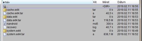

    Csináltam rajta egy factory reset-et majd miután újraindítottam és a nyelvválasztást kérte kikapcsoltam és CWM-el sd-re lementettem a rendszert.
    (backup and restore/backup to external sdcard)

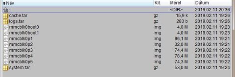

    Utána ADB shell-el lementettem a partíciókat (ha jól tudom) valahogy így :
    mount /external_sd
    dd if=/dev/block/mmcblk0p1 of=/external_sd/mmcblk0p1.img
    dd if=/dev/block/mmcblk0p2 of=/external_sd/mmcblk0p2.img
    dd if=/dev/block/mmcblk0p3 of=/external_sd/mmcblk0p3.img
    dd if=/dev/block/mmcblk0p4 of=/external_sd/mmcblk0p4.img
    dd if=/dev/block/mmcblk0p5 of=/external_sd/mmcblk0p5.img
    dd if=/dev/block/mmcblk0boot0 of=/external_sd/mmcblk0boot0.img
    dd if=/dev/block/mmcblk0boot1 of=/external_sd/mmcblk0boot1.img
    mount /system
    tar czvf /external_sd/system.tar.gz /system
    tar czvf /external_sd/cache.tar.gz /cache
    tar czvf /external_sd/logs.tar.gz /logs
    Gondoltam hogy ezeket a mentéseket felhasználom a rossz tab-on, de nem igazán tudom hogy milyen sorrendben csináljam.
    Viszont miután már több rom-ot is kipróbáltam rajta és a hiba még fenn áll így attól tartok, hogy ezek a mentések sem oldanák meg a problémát.
