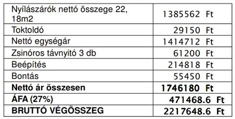

Borisz76
Atomgeszi #445 üzenetére
- 3 db szoba ablak
- 1 db konyha
- 1 db zuhanyzó
- 1 db Fürdő
- 1 db WC
- 1 db ki / bejárati ajtó ( Hátsó kijárat )
- 1 db "WC" ablak ( Hátsó kijáratnál )
- 1 db Főbejárati " fal" 280 cm széles , 240 cm magas
Középen egy dupla szárnyas ajtó .Összesen 10 db nyílászáró.
Átlagosak...kivéve a főbejáratot...az nagyobb méret.
A zsinóros nyitás a Zuhany, WC , Fürdő részekhez kell mert ugye az ablakok magasan vannak.Ebben nincs már az a bizonyos szúnyogháló , redőny stb...

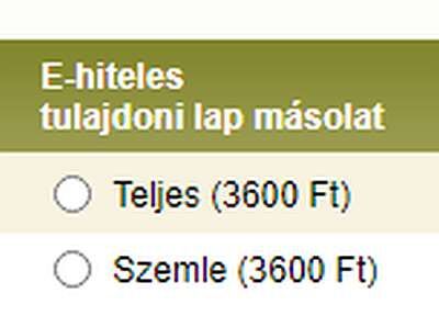

Borisz76
#39851264 #442 üzenetére
Én itt kértem....utalással fizettem.
https://ugyintezesmost.eu/e-hiteles-tulajdoni-lap/ -

- Korábban fényképek és e-mail segítségével már kaptam ajánlatot ablakos cégtől ( tőlem 2 utcányira van a gyártó üzem ) ....mely azonban nem felel meg a pályázati feltételeknek ( nem lehet benne szúnyogháló , redőny és szállítás sem ! ...nem tudom, hogy miért.) Valamint több volt az ár mint ami a pályázat fizetne...
Mindegy is...most készült új ajánlat , ami már ezektől mentes és holnap jönnek személyesen egy terepszemlére , felmérésre.
Remélhetőleg engednek még árat...ha nem akkor rohamtempóban új ablakos céget kell keresnem.Napelem rész :
