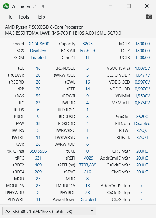

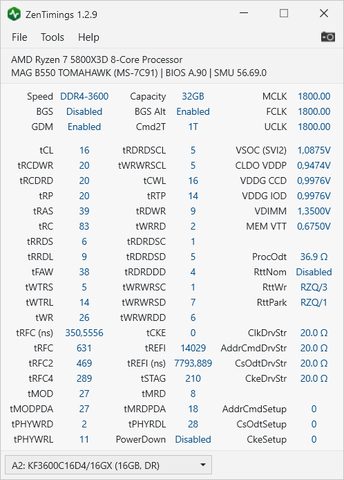

kicsit neki kezdtem a dolognak, de csak apró lépésekben
a feszültségekhez nem babrálva ez eddig stabilnak tűnik
a tCL-hez nem is próbáltam nyúlni
a tRCDRD 19-re csökkentése egyáltalán nem tetszett neki
mihez és mennyire kellene nyúlnom első körben a subok közül amit a legnagyobb valószínűséggel elbírna? Vagy előbb próbáljam azt a 3-at még lentebb vinni amit jó szemmel nézett? -

nálam is ugyan ez a ram van 15 napja
és mivel egyetlen crash sem volt eddig én nem is futtattam teszteket eddig
de most hogy olvastam a kolléga posztját és is lefuttattam "volna" a tm5-öt meg a large fft-t is, de mindkettő szinte azonnal hibára fut.nálam 5800x3D és b550 toma
másik topicban tanácsoltak 1.25V vsoc-ot próbára: semmi változás -

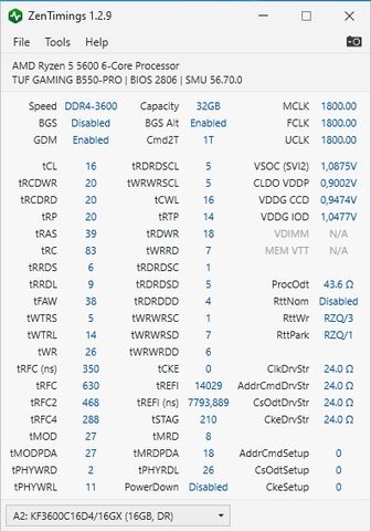

fudi2002 #61320 üzenetére
A lap egy ASUS TUF B550 PRO
A processzor egy Ryzen 5 5600
Sajnos nem találtam itthon olyan memória modult ami a QVL-ben szerepel és kapható is...
A 3600Mhz-es DOCP-t próbáltam, lehet megnézem majd a 3000-est hátha. -

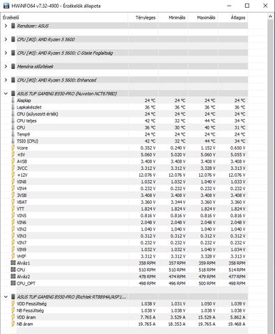

fudi2002 #61304 üzenetére
Igen, a hőmérséklet végett kérdezem én is a feszt
Az a "baj", hogy ECC RAM, ami a Ryzen alatt működik is, így mikor kevés hibázásba viszem az értékeit ECC=OFF módban, majd rákapcsolom, hibátlanra javít mindent. Ha tovább feszítem a húrt, behibázik már ECC-vel is, de ez normális is.Jó, akkor lehet ECC OFF mellett tesztelgetem kicsit, azért a Ryzen-hez a 3200-t jó lenne elérni (1600-as alap FCLK-hoz).
Egyébként az M391A2K43BB1-CRC modellek. Nem akarnám túlfűteni őket így pucéron. (Gyári default 2400 mellé 1.2).
Na picit megpiszkálom, köszönöm az infót.
Nincs lézeres hőmérőm, lehet megtapogatom.
