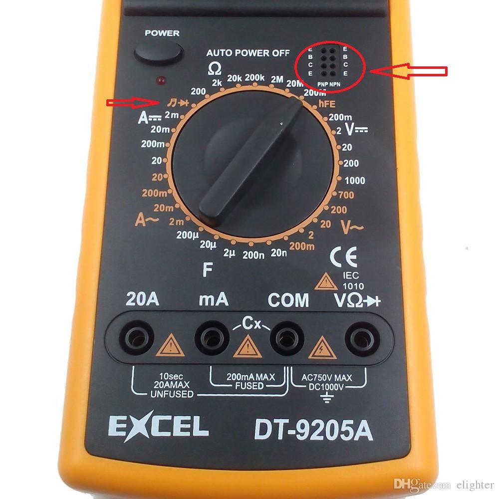

- EBCE (NPN és PNP): tranzisztorok ellenőrzéséhez. A méréshatárváltót a "hFE" állásba kapcsolva és az előbbi pontokhoz a mérendő tranzisztor lábait (emitter, bázis és kollektor) csatlakoztatva a műszer kijelzi az adott példány áramerősítési tényezőjét.
- A másik: rövidzárlat- és diódavizsgálat (♫). A mérővezetékeket rövidre zárva a műszer hangjelzést ad, illetve ugyanebben a kapcsolóállásban diódák is ellenőrizhetők vele. Utóbbi úgy néz ki, hogy ha a dióda rendben van, akkor az egyik irányban (záróirány) mérve szakadást jelez rá a műszer, megfordítva pedig a nyitófeszültségét mutatja, ami szilíciumdióda esetén 600 mV körüli érték.
"[..] ha lehet ne szakszavakkal, hanem hogy egy laikus is megértse."
Egy ilyen multiméter használata ha nem is űrtudomány, de azért mégis feltételez némi háttérismeretet. -

Adott egy DT-9205A multiméter. Kérdezném, hogy mire való amit bejelöltem a képen. [kép]
Alapvetően még most ismerkedek vele, ha lehet ne szakszavakkal, hanem hogy egy laikus is megértse. -

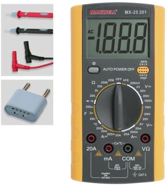

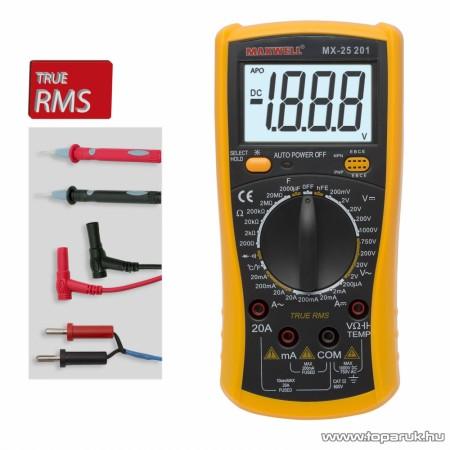

1.) A két kivitel láthatóan nem teljesen egyforma, hiába ugyanaz a típusjelük. Még több verzióval lehet találkozni itt: [link].
2.) Ezek reklámfotók, nem kell azon fennakadni, hogy mi látható a kijelzőjükön. Már csak azért sem, mert láthatóan mindkettő OFF állásban van, ezért ha ezek életszerű képek volnának egyáltalán nem kellene semmit sem megjeleníteniük. -
#34322688
Másik kép, ugyanarról a típusról. -

Hali! Nekem Maxwell 25304-em van már vagy másfél éve. Meg vagyok vele elégedve, bár ma kb. fele annyiért meg lehet venni, mint amennyiért én vettem
Pozitívumok:
- szinte ''mindent'' mér
- sárga gumipapucs kihajtható támasztólábbal
- Peakhold gomb
- 2Gohmig mér ellállást!
Negat.:
- mér nincs 2A-es méréshatár???
- néha jól jönne az az RS232 csatlakozási lehetőség
- NINCS rajta auto power off!! Bakker, már kétszer ment heteken keresztül, elemet zabálva
- méréshatárváltó kapcsolót tekerve mintha forogna vele együtt az egész bele (meg lehet szokni)
Még valami érdekel? -
