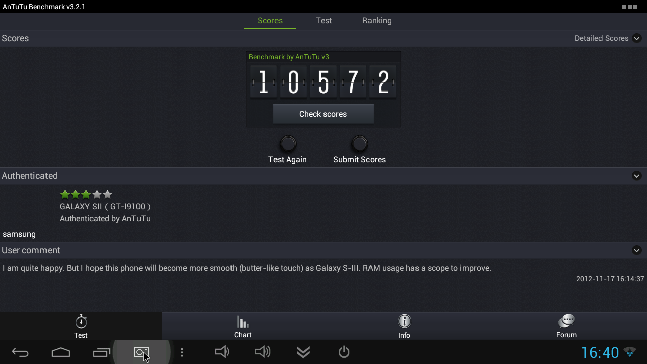

#79335424 #5958 üzenetére
Az antutu teszt root nélkül is lemegy.
Próbáltam állítani a felbontást a beállítások menüben és lefuttatni az Antutu tesztet.
1280x672 felbontást ír ki gyakorlatilag bárhová állítom az UG802 settingjében a felbontást.
Tehát valóban nem 1080p. Érdekes, hogy a TV info menüje pedig hűen követi a minipc beállításait. Ezek szerint becsapja a TV-t is :-)

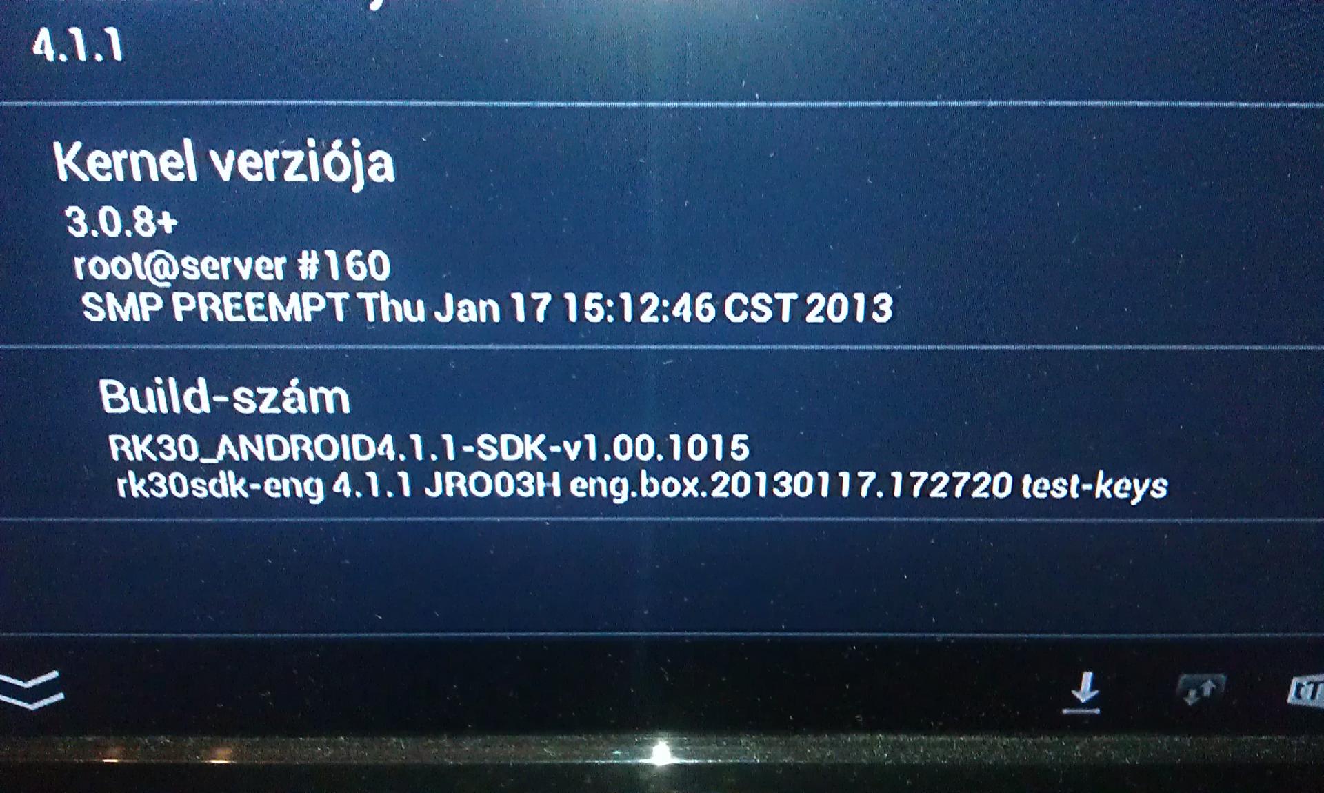

MGa73
Most néztem. Rákeresve az interneteten az "rk30sdk-eng 4.1.1 JRO03H eng.box.20130117.172720 test-keys" szövegre egyetlen találatot sem hoz fel nekem. Ez mondjuk érdekes. A végén a test-keys feliratra pedig csak most lettem figyelmes :-) Ez valami spec lenne "csak a myAudiónak" gyártott kütyükre? Bekapcsolás után nagy MyAudios logóval indul és csak utána jön fel az Android felirat. Bár gondolom az indító logó szabadon cserélgethető vagy nem? - még nem flasheltem így én nem tudom.
MGa73

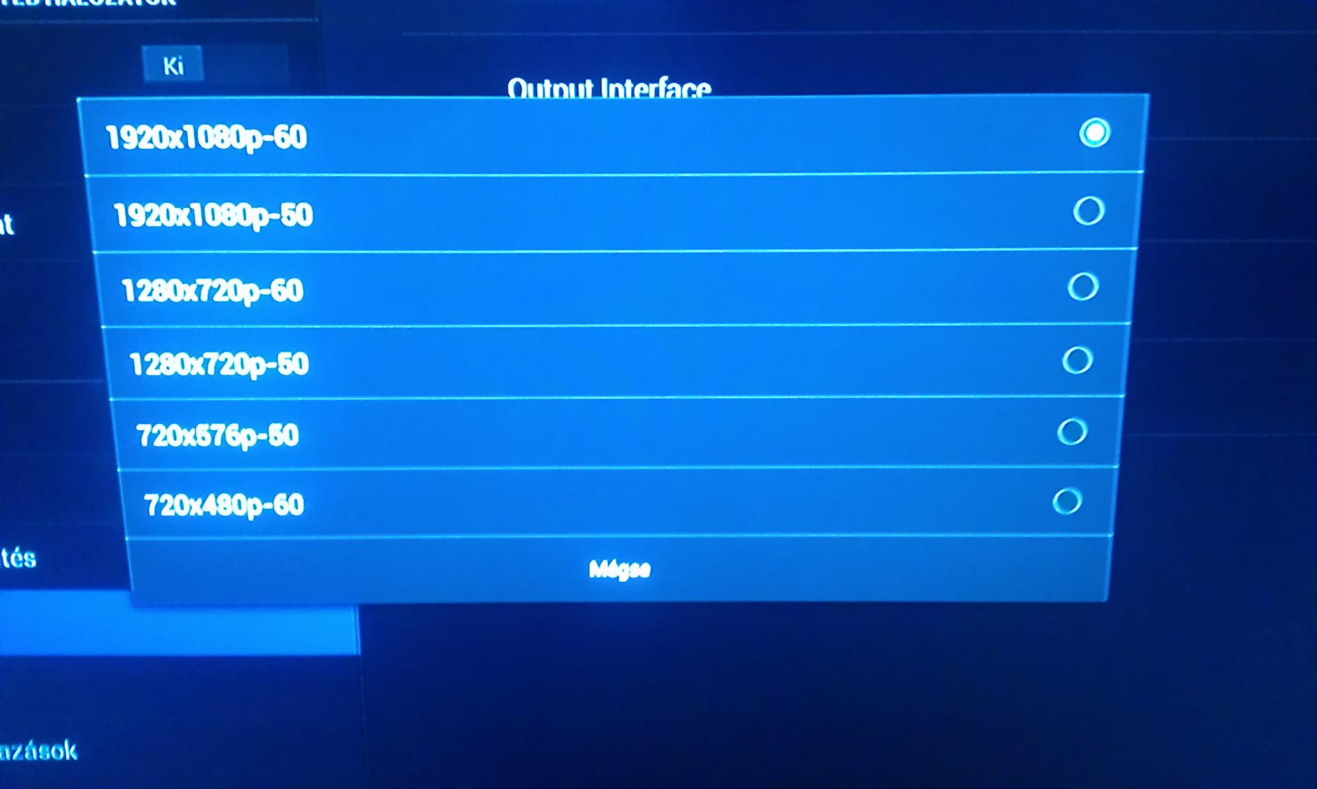

itanczos #5950 üzenetére
Szia,
Nem tudom, hogy milyen rajta a kernel. Én így vettem - korábban írtam - hogy nekem a MyAudios van és a kinézet alapján azonosítottam be, hogy ez UG802-es. Flashelni még nem flasheltem. Valójában a rootolásig sem jutottam vele - több módszert próbáltam, de sikertelenül.
A lényeg, hogy a HDMI beállításoknál több féle választási lehetőséget dob fel. 1920x1080p 60HZ-től a 720x480-50Hz-ig. Ha átállítom szemmel láthatóan változik a felbontás és a TV saját maga is a beállításoknak megfelelően detektálja azt, mert az info menüjében ugyanazt írja ki mint az UG802-n kiválasztott aktuális felbontás érték. A 3D-s Half SBS filmek akadozás nélkül mennek pl. az Avatar is. Végig nem néztem rajta csak belekukkantottam.
Csatolok képet is a felbontás beállítási lehetőségekről és a kernel infóról: -
