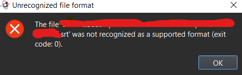

Üdv! A mitől van, hogy adott külső .srt feliratot nem tölti be a lejátszó? Az MPC-BE-t is néztem, az sem. VLC gond nélkül használja. MKVToolNix sem tudja csomagolni a filmfájlhoz, ezt a hibát dobja. Természetesen más feliratokkal boldogul (általában). Mede8er media player sem tud vele mit kezdeni, pedig nem sok minden fogott ki rajta eddig. Köszi!

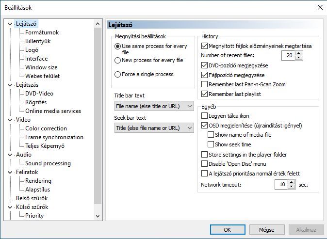

Üdv. Ma pár órát eltöltöttem a madvr és mpchc beállításokkal, hogy a lehető legtöbbet kitudjam hozni belőle, arra viszont sehogy nem jöttem rá, hol tárolja a gép a beállításokat, neten valami olyasmit írtak, hogy registry fájlban tárolódik, azt meg nem tudom, hol kell keresnem, settings.bin-t azt olvastam nem csinál a madvr. Erre valakinek ötlet? Mindenképp jó lenne egy backup fájl, hogy ne kelljen máskor újra zongorázni mindent mondjuk ha laptopra is felraknám stb.
Illetve arra sem jöttem rá, miért van itt is kiemelve összefoglalóban meg másik fórumon is, hogy a displayt érdemes úgy beállítani a programban, hogy ha elindítok egy filmet mpchc-ban, akkor automatán állítódjon át a képernyőfrissítés arra, amiben a film is megy (24 fps--->24Hz). Szerintem semmi értelme, ki is vettem ezeket a beállításokat (bár lehet csak nekem nincs értelme, mert 144Hz-es monitor ugye 24x6 Hz, nem értek hozzá).

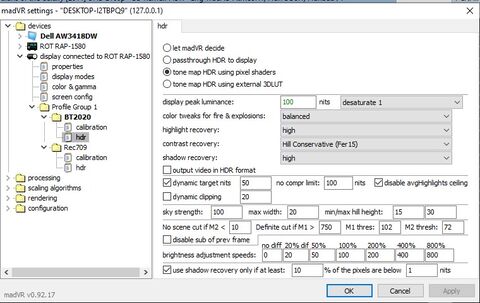

Khaosz55
Megkérdezem itt is hátha van valakinek ötlete.
446.14-es driverrel megy a HDR madvr esetén.
Kalibrálták a projektort. 2020HDR, 2020 SDR, és rec709.re.
Be lett állítva minden frankó megy mindegyik.
Tegnap tesztelni akartam, hogy projektoron a 2020HDR vagy 2020SDR tetszik jobban.
Erre a HDR jelet ki tudom küldeni, de amikor madvr-ben beállítom a tone map HDR using.....
nem megy vele a 2020SDR. A projektor rec 709-re áll rá.
Tehát így kéne mennie a 2020SDR-nek és a projektor 709-et kap. -

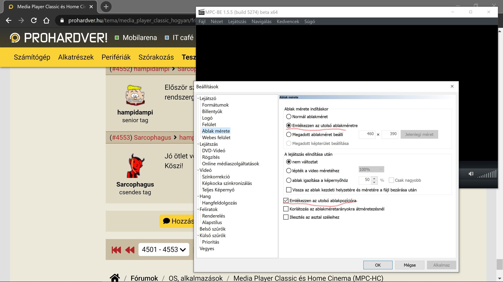

hampidampi #4552 üzenetére
Jó ötlet volt,de nem akarja a jót...
Köszi! -
hampidampi
Sarcophagus #4551 üzenetére
Először szedd ki a pipát és lépj ki. Aztán próbáld meg a programot rendszergazda módban indítani és úgy beállítani.

Helló! Zavart érzek az erőben felirat szinten, de nem csak az MPC-HC szemponjából. Az 1.9.6 van Win10 alatt és jelzi a local feliratot, de nem mutatja, engedélyezve is van. Ugyanezt a filmet + feliratot a VLC simán lejátssza. Mondjuk nem minden filmnél jön elő.
Ezen kívül pl. MKVToolNix segítségével sem tudom hozzátenni az srt-t a filmfájlhoz, mint korábban, ez is hibaüzenetet dob. Ezért is gondolom, hogy rendszerszinten (ha van ilyen) lehet valami gond a feliratokkal.

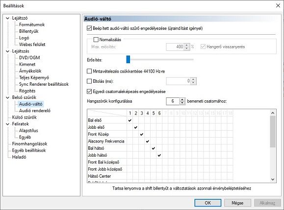

Ha a centeren is hangosabbak az effektek, mint a beszéd, akkor ezek nem lesznek hatásos megoldások, mert a centert erősítve keveri le sztereóra, de ebbe minden centeren lévő hang beleértendő. Én is találkoztam már olyan filmmel, ahol a beszéd sokkal halkabb volt, mint az effekt és ez a centeren is így volt

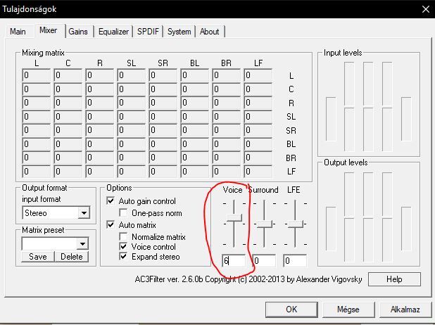

Wasp91
PuMbA
#42308056 #4523 üzenetére
MPC-HC beállítás alaphelyzetbe állítást csináltál már? Nekem 6 éve teljesen jól működik a sztereó downmix önmagában, szóval az MPC-HC-val tuti nincs baj.
erahurka: Összefoglalóban le van írva. Pl. telepítéskor. 1.9.6-os verzió most jött ki 3 napja, szóval pont frissítheted és egyben ezt is megcsinálhatod.
#42308056
Évek óta próbálom megoldani, hogy a dialógus ne suttogás legyen, az akció meg ne ordítson a filmekben, de egyszerűen nem sikerül. Hiába állítok be sztereó downmixet, nem ér semmit, hába kapcsolom be a programban a normalizálást, nem ér semmit.... Van valami tippetek még? Nem tudom mi a francot lehetne még csinálni.
