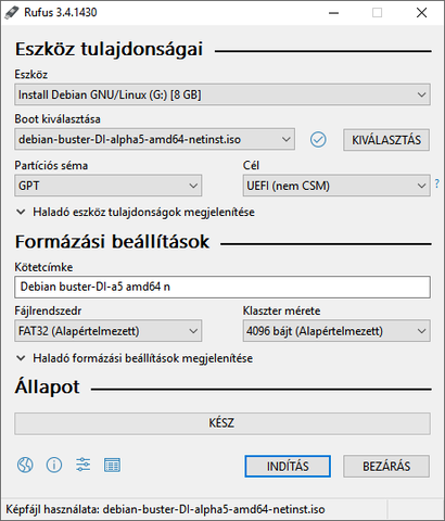

A Rufus dd módban való kiírása sem hozott változást. A telepítés után újból egy grub> épernyő fogadott.
DE: a következő újratelepítéskor feltűnt, hogy amikor újraindítok és előhozom az alaplap boot menüjét (F11), hogy kiválasszam a pendrive-ot, a listában van két Debian és egy Ubuntu sor. A legfelső Debian sort kiválasztva el is indult a Debian :-)

UEFI-s a gép. Asrock B360m-HDV az alaplap.
Az iso-bol Rufussal csináltam telepítő pendriveot. A rufusban UEFI opciót választottam. Bootoláskor az eszközöknél a pendrive két eszközként látszódott, az UEFI-s verziót választottam. A hova telepítés résznél töröltem a korábbi partíciókat, és utána engedtem neki, hogy megcsinálja az új partíciókat. 3-at csinált rendszer, swap, és még volt egy harmadik.Bocs, nem tudom, hogy ez egyáltalán válasz-e a kérdésedre...
A telepítő netinst verziós volt, gondolom ezért kellett csomagokat letöltenie telepítés közben.

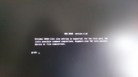

segítségre lenne szükségem, (0.1-es user vagyok, eredetileg csak egy omv-s NAS-t szerettem volna)Egy új hardverre omv-t akartam telepíteni. Az omv telepítő nem ismerte föl a az integrált hálókártyát (Intel I219), nem fogadta el egyik drivert sem. Kipróbáltam egy Debian 9.8 live rendszert, azzal is ugyanaz volt a gond, nem volt hálózat.
Előbb csak kipróbáltam live rendszerrel, majd ténylegesen telepítettem egy Ubuntu 18.10-et, a hálózat működött, tudtam netezni. (Az Ubuntu-t azért telepítettem, mert valaki azt javasolta, hogy az Ubuntut rakjam föl, majd arra telepítsem az OMV-t. Utólag olvastam más fórumokon, hogy ez nem támogatott).Így aztán letöltöttem egy Debian 10 Buster Alpha 5 verziót, és azt telepítettem. A telepítés rendben zajlott, a hálókártya működött, telepítés közben tudott csomagokat letölteni, a korábbi partíciókat töröltettem a telepítővel, tehát egy látszólag üres SSD-re telepítettem. A telepítés rendben lefutott, újraindítás után viszont nem töltődött be a rendszer, csak egy üres grub> képernyő fogad.
Mit csináltam rosszul, és hogy javítsam?
