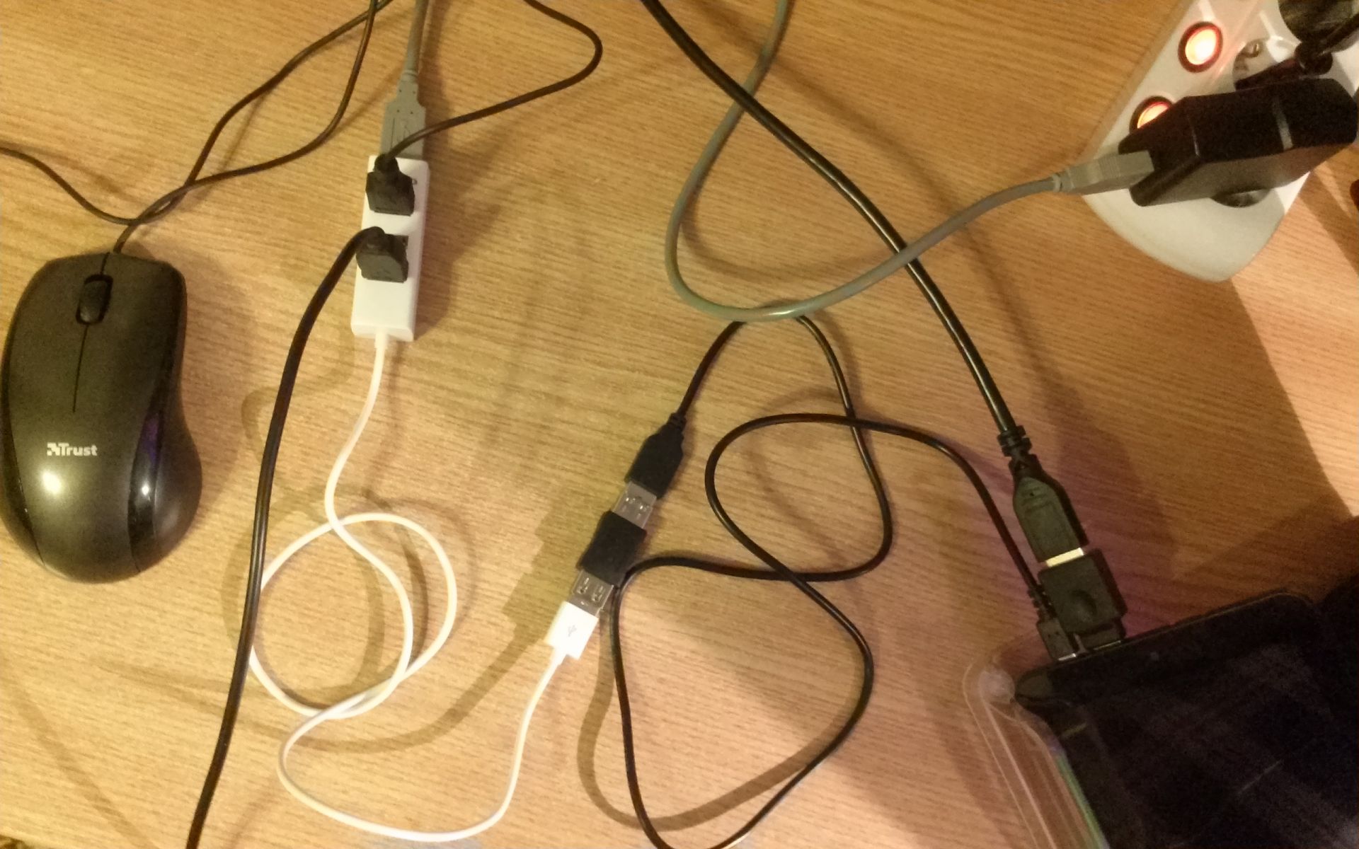

Nem tudom nem vagyok látnok, hogy belelássak a belsejébe a linket meg nem raktad oda ahonnan a képet vetted. Ha ez egy otg adapter akkor nálam nem működött az ha az 1-est kicseréltem egy otg kábelre (nincs töltés egyszerre), ha ez egy sima micro usb usb anya átalakító akkor szerintem ugyanaz mint nálam az 1-es és 2-es együtt csak nem férne el a már meglévő mini hdmi hdmi átalakítóm mellett. Pl. itt [link] az 1 hsz-ben a különbség a kettő között.

Ha a felső a felső vezetékre gondolsz akkor az egy hdmi kábel aminek a végén van egy hdmi mini hdmi átalakító. Alatta van a táblagép saját töltő vezetéke.
1. táblagép saját töltő vezetéke (fekete)
2. usb toldó (fekete)
3. usb hub (fehér)
4. usb apa usb apa vezeték (szürke)
5. a táblagép saját töltője (fekete)
Nincs otg kábel sehol. Otg kábel akkor kell, ha nincs bedugva a töltés, mert nem kapnak áramot az usb hubba dugott eszközök, de az egy más összeállítás.(#1633) nyuszi123456
Nem értem a kérdésedet. A fenti összeállításban működik a töltés és az egér, billentyű, pendrive, kontroller stb. egyszerre miért kellene barkácsolni? A töltő mindig be van kapcsolva.
1. internetezés, filmnézés közben 90-100% között mozog az akkumulátor töltöttsége ha csak a monitor képernyője működik
2. játék alatt szinten tartja az akkumulátor töltöttségét ha csak a monitor van bekapcsolva
3. játék alatt merül az akkumulátor, ha a monitor mellett a táblagép képernyője is be van kapcsolva, ezt ki kellene próbálni egy másik jobb töltővel is, de nincs itthon jobb. Bár ez nem probléma, mert ha dokkolva van a táblagép képernyőjét ki szoktam kapcsolni.Lark Ultimate 7i win

Nekem egy ilyen van [link], de csak akkor működik az egér, pendrive stb ha a töltő be van kapcsolva, ebben az összeállításban a táblagépről nem kapnak áramot. Nem kell hozzá otg kábel sem.

ehhez kell egy usb apa apa kábel aminek az egyik végét a tápadapter a másik végét egy usb hub szabad
aljzatába csatlakoztatjuk, az usb hub csatlakozóját pedig összekötjük egy usb toldó segítségével az eredeti
töltő kábelével a táblagépnek. Még játék közben sem merül jobban mint amennyit visszatölt.
