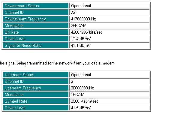

Köszi a válaszokat!
Közben kaptam egy PM-et is valakitől,hogy mi mit jelent és kb mitől-meddig számít jónak,neki is köszi! Remélem annyira azért nem hazudik a modem,bár nincs okom panaszra,ping is elég kellemes és a 120/10-et is simán hozzá.
(TC7200.20 a modem/router egyébként)

"bár a HFC-vel azért jobb, kevesebb a koax hossz, így jobb a jel/zaj viszony": ami akkor lenne igaz, ha a lézer meg a vevője soha nem torzítana, de ilyen természetesen nincs. tiszta koaxon, ha jól üzemeltetik, 4-6 db-vel jobb jel/zaj viszonyt lehet elérni, mint ugyanakkora hfc-n.
A 64qam-nél jobbat nem csak a modemnek kellene támogatni, hanem a fejállomásnak is. Én nem ismerek olyan fejállomást, ami támogatja. Előreirányban lehetne 1024qam-et tolni, de a modemek nem tudják.
BTO
Az hogy a tömbházig milyen kábelmegy el azt a fejállomási berendezések is meghatározhatják.
A net miatt használják a docsis 3 rendszert a koaxon mert az a 256Qam modulácioval nagyobb net sebességet tud.optikán a diginél más a rendszer.
Manapság az optikai kábelek és a hozzá használhato cumok ára jelentösen csökkent a 5-10 évvel ezelötti árakhoz képest.a mostani ujj csupasz településeken,vagy a másik szolgára ráépitésénél elöny van amodern eszközök alkalmazásához. -
BTO
nem sok mert az rg 6 kábel 600Mhz-n 16db 860-n meg közel 20dB-t csillapit/100m.
tehát 1 nagyobb ház esetén az utca tuloldalán lévő oszlopsorrol akár 50m kábel is lehet az utsó fogyasztónál,ami 8-10dB csillapitást is okozhat a kábelen,+ az osztások8 dB körül,máris 60dB körül járunk. -
BTO
a 80dB felett az előre irány az az a letöltési irány megy be az az analóg TV-adások szintje .az internetes előre irány ehhez képeset -5dB,és a digitális TV is.
3TV és a nethez biztonságosan kell ekkora jelszint,amit az UPC garantál,a 3TV és a net vételi helyhez.
a visszirányu adásszint az más tészta mérésügyileg. -
kabelmania27
Tratec tris-210e volt rajta, de -5körüli vételivel lassabb volt a net és a ping sem volt rendben, ezért cseréltem ki kettes splitter a nyáron, ekkor délben 1volt a vételi adási 46, pár UHF-es adás szemcsés volt (hármas splitter van a kettes másik ágán), aztán feljebb tekerték az erősítőt, azóta kicsit több a vételi (-10foknál 15), kitisztultak az uhf-es adások.
