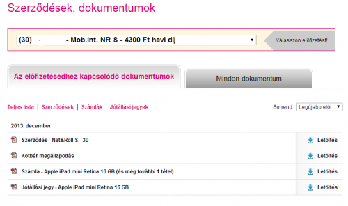

Slyer #122001 üzenetére
nem szabályos, más kérdés, hogy kiderülne - mert belenéznek a töltőfejbe és ellenőrzik az azonosítóját, illetve párosítják a készülékhez -, vagy sem - mert nem foglalkoznak vele -, azzal viszont számolni kell, hogy nem feltétlenül azonnalos a csere, ráadásul előfordul, hogy a telefont is szeretnék mellékelni a garis ügyintézéshez, ezzel számolni kell.
mióta megszűnt a direkt szervizes szekció a telekomnál, én azt szoktam javasolni, hogy ne azon keresztül történjenek a garis ügyintézések, hanem közvetlenül a megfelelő apr-eknél, már ha erre van lehetősége az illetőnek. -
