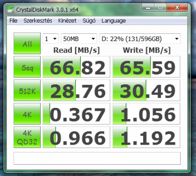

Én ebay en rendeltem egy sata2 est. Szállítással együtt 3000 forint alatt picivel.
Még nem jött meg, ha megjön meg lesz pénzem venni egy ssd -t akkor elmondom milyen. -

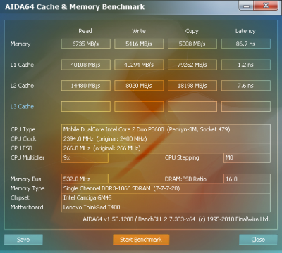

Köszi neked meg dbius-nak.
Igen a 4 es everest el kb megegyezik az aidának az eredménye, ezt tapasztaltam én is.
De akkor végeredménybe kiderült hogy semmivel nem gyorsabb dual channelbe. Érdekes...
Ez el is vette a kedvem a memória bővítéstől.
Egyébként nekem olyan max 1.4 gigát szokott enni a win7, de megelégszik 1.1 el is. Fotós programokat nem használok, egyéb fejlesztői programokat is csak ritkán, és azokban sem olyan komoly dolgokat amit gigákat zabálnának. Egyébként én sem értem annyira hogy miért nem eszik többet, mert azért fut egy két apróság állandóan, meg kikapcsolva is csak több naponta van. -
