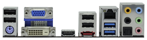

rob83
MasterMark #15 üzenetére
Alaplapi vga-t használok ezen a lapon ahogy nézem ezen DVI-D van !
Közben találtam egy helyi boltban ilyen kábelt evvel is működni fog?
Már mennék is érte!
rob83
Most találtam ezt a topikot,és hasonló gondom van nekem is!
A számítógépemet szeretném összekötni a tv-mel!A számítógépemen van HDMI és DVI kimenet is!A tv-m már régebbi Samsung Projektor amin Komponens bemenet van.Kérdésem,hogy milyen kábel kellene nekem?Ezt néztem ki jó lenne a célra?Válaszokat előre is köszönöm!
MasterMark
Nem. Egyik sem fog működni. Ahhoz hogy digitális jelet analóggá alakítsatok, egy konverter kell ami több tíz ezer forint.
Az ilyen kábelek speciális videokártyákhoz vannak amik tudnak analóg jelet is kiadni HDMI-n keresztül. Vagy olyan TV-khez amik tudnak fogadni analóg jelet HDMI-n keresztül.
