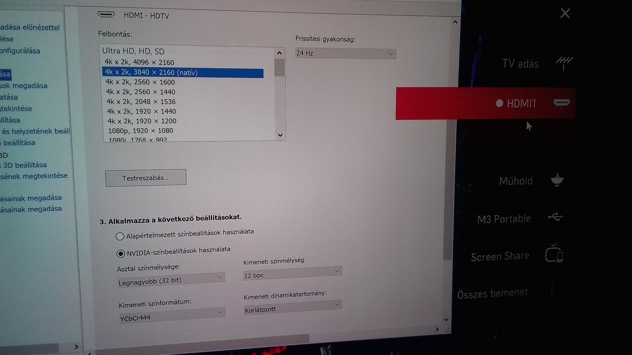

Köszi a gyors választ először is.
HDMI UHD Color be volt kapcsolva, a madVR 10 bit vagy magasabbra volt véve.
Most átállítottam, a kép továbbra is fakóbb mint RGB, + a render time felugrott 100 ms fölé és továbbra sem írta a 10 bitet...
Vmit rosszul csinálok?
Az gondolom mind1 melyik HDMI Portot használom?

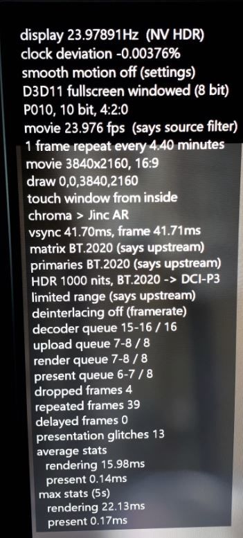

"A tesztelt film a legújabb Bosszúállók HDR UHD verziója."
A film csak 2K-ban (FullHD-ban) lett elkészítve a bődületesen sok számítógépes effekt miatt, szóval ne ijedj meg, ha nem lesz teljesen éles 4K képminőséged.
"Ha beállítom NVIDIA-ban a YCbCr-re és 10 bitre, akkor vmi förtelmesen fakó képet kapok."
A TV-n bekapcsoltad a Képbeállításoknál a HDMI UHD Colort?
"A D3D11 fullscreen windowed (8 bit) --> ide lehetne bármikor is 10 bit írva?"
Igen, annak kell kiírva lennie
A madVR kijelző beállításoknál tudod megadni, hogy 10 bites a kijelző, ha a HDMI UHD Color-t bekapcsolva a TV-n és NVIDIA vezérlőpultban YCbCr 10bitet kiküldve nem lenne 10 bit kiírva oda.
"A kommentben miért volt a YCbCr?"
Mert RGB 2160p 60Hz-en nincs 10bit, csak 8.
"A 4:2:0 lehetne bármikor is 4:2:2 vagy 4:4:4?"
Nem, mert minden film 4:2:0-ban van, de érdemes 4:2:2-t kiküldeni az NVIDIA vezérlőpultban.

kis stat értelmezésben kérnék segítséget.
Megcsináltam mindent eszerint: (#26645) PuMbA
Beállítottam a MadVr-t az összefoglaló szerinti legmagasabb értékekre. A tesztelt film a legújabb Bosszúállók HDR UHD verziója.
TV: 49KS7000, tudtommal ebben 10 bites panel van. De ha nem, javítsatok ki.A problémám a következő. Ha beállítom NVIDIA-ban a YCbCr-re és 10 bitre, akkor vmi förtelmesen fakó képet kapok. Ha RGB-re állítom, és Teljes Kimeneti Dinamikatartományra, akkor nagyon szép minden. A TV mindkét esetben HDR-re vált.
A 4:2:0 lehetne bármikor is 4:2:2 vagy 4:4:4?Előre is köszi!!

SunMount3r #26662 üzenetére
Igen, 4K 60Hz-en már csak 420 van, 24Hz-en van 422 is

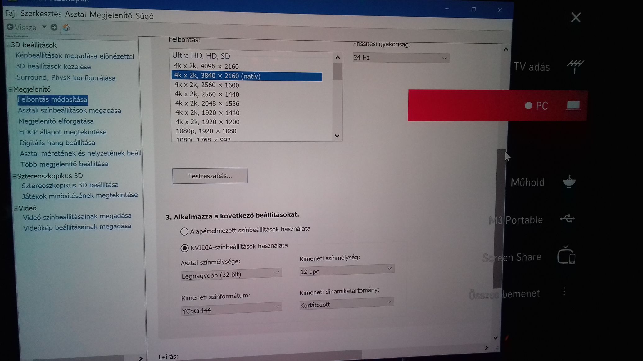

Az én Samsung TV-m 60-ról 24Hz-re váltva kijön automatikusan a PC módból, hiszen megjelennek a TV adásnál tapasztalt képmódok és a több beállíthatóság
A leírás szerint csak 60Hz-en van PC mód és csak a PC móddal van 4:4:4-ed. Ezért van kevesebb értelme a madVR-nek, mert amit kiszámol 4:4:4-et, abból a TV csak 4:2:2-t fogad.

NV vezérlőpultban bármire állítom(8,10,12bit)a tv-n megjelenik a hdr felirat és valóban nem látok különbséget!
sulu1701 (#26646) Fontos viszont a bemeneti cimke helyes megválasztása.Filmnézésre ezt haználom mivel a tv összes erőssége előjön. [kép]
Játekra meg ezt,itt mindent kikapcsol ami nem kell.[kép]
