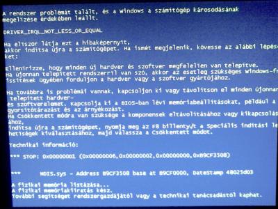

Hali lehet nem ide vég a téma de bízok benne hogy gorneck vagy valaki tud valami megoldást. Ma raktam fel egy vistat az ncorerol (Microsoft Windows Vista SP1 x86 HUN MSDN DVD) és mindí kékhalál van pedig annyira nemis csinállok semmit még játék nincs is a gépen. Szövegszerkesztésnél és böngészésnél is bejött. Mi lehet az oka?

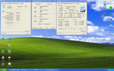

Hupsz tesztelek a prime 95el és kezd a proci 60fok fölé menni?
Meddig engedhetem neki? -

MCH fREQUENCY LATCH: AUTOROL 333RA
cpu VCORE: normal
CPU referenc:0,76
MCH Core:1,2Vra autorol
MCH referenc:0,76v
MCH/DRAM: 0,85V - 0,9ről
ICH I/O 1.5V
ICH Core 1,2V
DRAM voltage:1,9V 1,8ról
DRAM termination 0,85V-0,9ről -
leftyke
Remélem nem sokszor az angol sajna nagyon visszafog
De most 3,6on nagyon stabil a gép. Hála neked -
