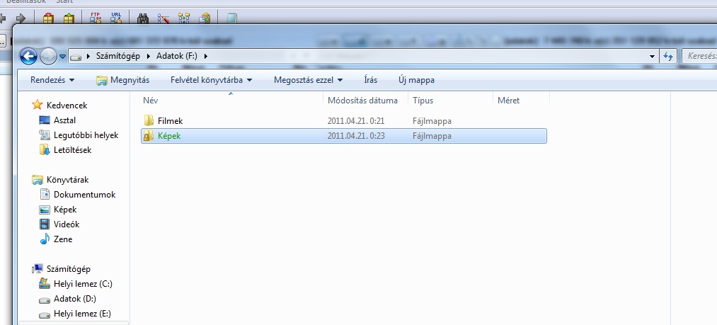

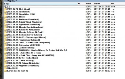

			  kispal1980 tag ya A sajátgépbe az "eltűnt" fájlok zölden jelennek meg! Ez is miért lehet?

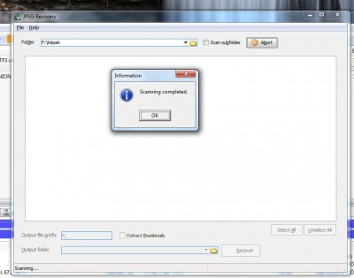

			  kispal1980 tag válasz  liksoft
								#1215
							üzenetére liksoft
								#1215
							üzenetéreGép használat
 egyszercsak adatokat (képeket csak) nem lehet megnyitni
 gép kikapcs
 áttesz másik gépbe a winyó (lementés céljából)
 Másik gépen sem lehet menteni csak a fájlok és mappák látszanak
 Felülírva nem lett, legalábbis én nem írtam felül.
 GDB megpróbáltam de nem tudtam vele helyreállítani, (igazából nagyon nem is értek hozzá)
 Csak jpeg fájlok hiányoznak, fullhd filmek mp3-ak mind megvannakSzektorhiba lehet? vagy mi? Valahogy jó lenne előhozni azt a 6GB-ot
			  liksoft nagyúr válasz  kispal1980
								#1214
							üzenetére kispal1980
								#1214
							üzenetéreRemény mindig van. De pontosan kéne leírni mit sikerült csinálni. Nem csak annyit, hogy ennyi nincs meg. Egyébként ha minden más jó, csak ez nem, akkor nagy valószínűséggel felül lettek írva. Szerintem ez történt: - Gép használat (W7).
 - Rendszer csuklik, adatok eltűnnek.
 - Neten kutakodás, mit lehet ilyenkor tenni.
 - GDB felinstall.
 - Adatmentés.
 - Most nincs meg 6GB adat.Ha ezt a fentit egy drive-on sikerült elkövetni, akkor valóban felül lehetnek írva. Korrekt megoldás: - Adatvesztés észlelésének pillanatában 230 lekapcsol. (Nem leállít, mert az is visszaír a lemezre.)
 - Másik drive-on OS fel, GDB fel. Itt van a célterület is. OS beállít, ne matasson a lemezeken!
 - Sérült drive be.
 - Adatmentés a sérültről az újra. (A sérültet csak olvasni szabad!)Ha ez a második volt, és így is hiányzik adat, akkor érdemes még másik programmal is próbálkozni. Ha csak képek hiányoznak, akkor RAW recovery programmal még célszerű próbálkozni. Valami hasonlót vártam volna.
