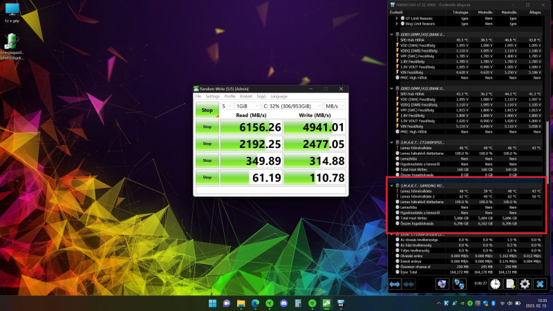

De merj rajta a telepites utan ugyanilyen sebesseg tesztet.
Ha jo, akkor hagyd, hogy megfrissitse magat W11-re. Utana jo lesz.Valami Razer-es atok, nekem nem sikerult maskepp hasznalhato W11-es gepet csinalnom. Pedig 990Pro van a gepemben.
Nem volt rajta gyarilag W11?
Azt elvileg a recovery particiorol (tan F11 a bootnal) vissza lehetne tolteni.... -
FőDudu
Rexton #98095 üzenetére
Tegyel ra W10-et.
Nekem sosem derult ki mitol van ilyen szarsag, elvileg javitottak, gyakorlatilag nem.Ha a w10-rol megy az upgrade w11-re, akkor jo lesz. Ha w11 clean install akkor szar.
Probaltam sokszor, nem sikerult rajonnom mi okozza.A PM9A1 az egyik leggyorsabb OEM SSD. Vagy lehet valami virus kergeto is ami az olvasast piszkalgatja. A Windows defenderen kivul minden szart szedj le. Feleslegesek.
