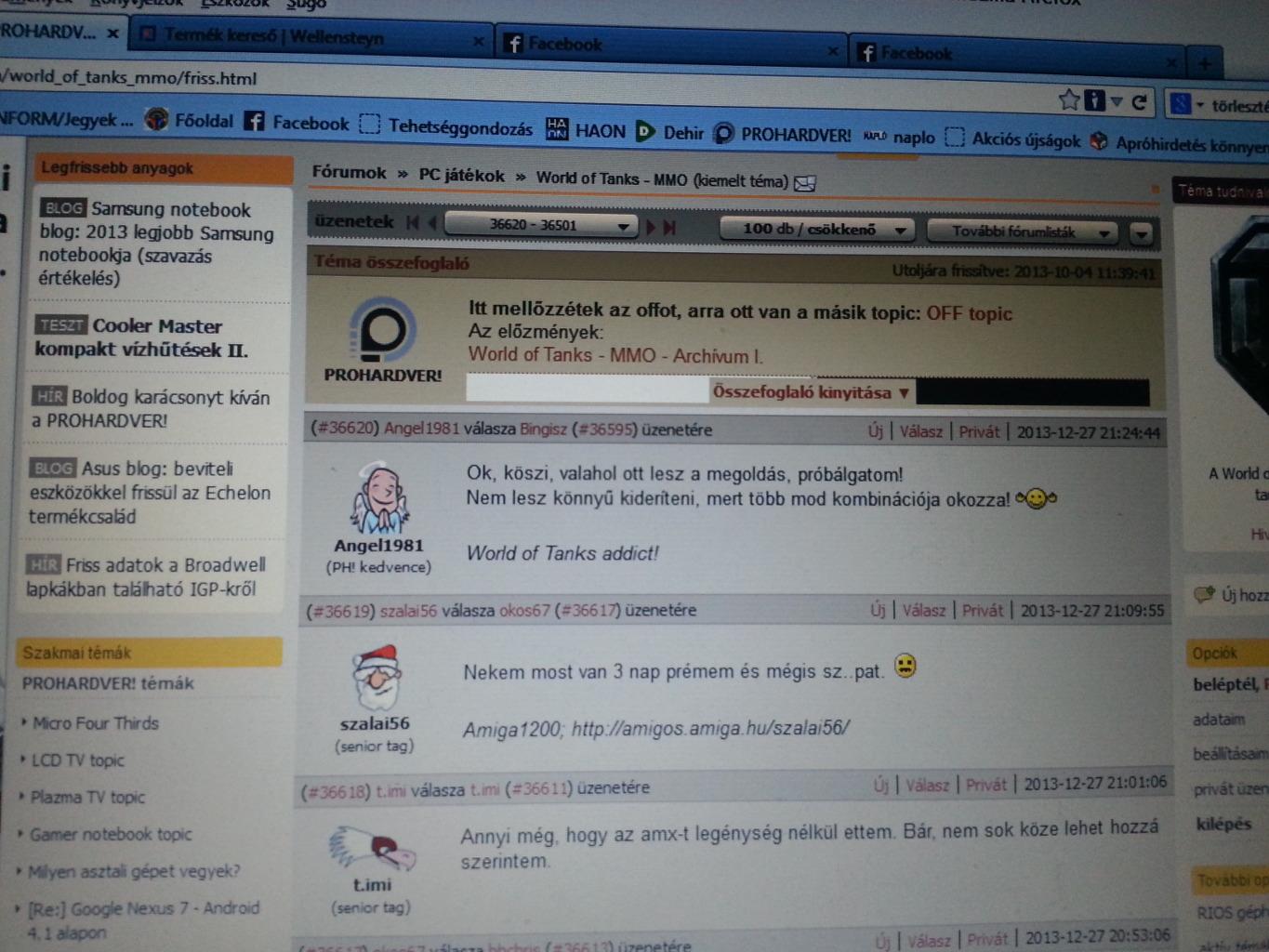

Van egy LH532 Lifebook, amin a böngésző (firefox) időnként becsíkozódik, vagy kihagy részleteket, leginkább a PH! fórumain. Az AMD driver frissítve lett, az intel videodriverből is legfrissebb van fenn. Merre érdemes még keresgélni a hiba okát? A hibák csak átmenetiek, ha át lett rajta tekerve, akkor eltűnik.
Egy kép:
