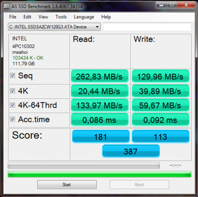

Én ma cseréltem le a 32GB-os ST Ultradrivomat egy Intel 320 120GB-os SSD-re.
Kevés volt már a hely meg elég régi Indilinx vezérlős, gyorsabbat is szerettem volna.
Nagyon jó ez az Intel. Windows 7 x64 boot 4s-et rövidült a leállítás pedig 3-at.[ Szerkesztve ]

Nagyon jó az Intel 320-as ssd.
Fw: Tudtommal még nem jött ki rá új, egyféle verzió van, nem szoktak sűrűn jönni rá, frissítése nem nehéz.
ST ultradrive összehasonlításom van, ez még Indilinx vezérlős, boot és a leállítás is gyorsabb lett 3-4s-el. Programok is érezhetően gyorsabban indulnak.
Nagyjából ennyi, ill. bencheket már linkeltem.[ Szerkesztve ]

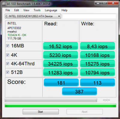

Csak egy kis érdekességképpen, az új Vertex 3 120GB-os véletlenszerű 4KB-os olvasáskor 20k iops-et tud. Ezzel szemben az Intel 320 120GB-os 38k-t.
Írásban fordított a helyzett, kb. 4szer jobb a Vertex, de mint tudjuk írás nem nagyon számít.A 80GB-os Intel is 38k-tud, de a 60Gb-os Vertex 3 már csak 13k-t.
