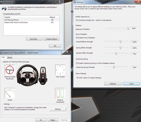

Kormánnyal lehet szívni. Használsz további vezérlőket is? Az még be szokott zavarni. Van, hogy csak sokadik próbálkozásra működik rendesen., pedig felismeri név szerint őket.
Lépj ki a játékból.
A játékvezérlőknél állítsd be a következőket
(ez más típus a képen, de értelem szerűen) Általában itt hibás a beállítás.Ha ez meg van töröld ki az inputbidings fájlt a Dokumentumok / Farmingsimulator2017 mappából. Újra indításnál generál majd egy újat, nem kell róla biztonsági mentés.
Indítsd el a játékot, menj a beállításokba, legyen engedélyezve a kormány.
Válts arra a fülre, ahol hozzárendelheted a gombokat. A jobb oldali oszlopból egyesével törölj ki minden bejegyzést.
Mentsd el.
Menj vissza, add meg a gombokat, ahogy tetszik.
Mentsd el.
Indítsd el a karriert.
Ha így sem jó, akkor csináld végig újra és a végén ne meglévő karriert tölts be, próbálj egy újat. -

Én igen. Logitech G27 -el.
Ezen minden gomb és a H váltó is támogatott, egyedül a kuplung nem.
Több vezérlőt is támogat, én használok mellé gamepadet.Így összesen 43 gomb áll rendelkezésre plusz a gamepad két minijoystickja, plusz a két pedál.
Egyedül daruzni nem az igazi még így sem, de azt nem is szoktam.
Homlokrakodóhoz, targoncához meg minden máshoz elég ennyi a gördülékeny irányításhoz.
A G27 900 fokos, ez ide kicsit sok, én levettem 720 -ra, de kevesebb is elég lenne. -

az alapbeállítás, ezt írd át
<development>
<controls>true</controls>
</development>
Innentől a játékban használható a fejlesztői konzol sok hasznos segítséggel, többek közt FPS-t is mutat.
F2 = FPS kijelzése
F3 = FPS limit kikapcsolása (így mehet 60 fölé is)
vsync off -
