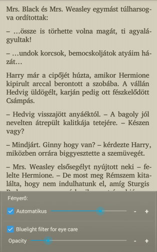

Most nézem, hogy a moon+ readerben az appból lehet kékfény szűrőt beállítani, viszont annak eink kijelző esetén nincs értelme (vagy pontosabban fogalmazva értelmetlen). Ennek ellenére - éppen mivel a progi "univerzális android app" - megengedi a beállítását és attól az eink szürke hátterű, alacsony kontrasztú képet ad. Esetleg ez lehet nálad bekapcsolva / felhúzva magas értékre. A fényerővel kapcsolatban tévedtem, lehet ugyan appon belül állítani, de nincs hatással a kontrasztra, olvashatóságra.

A vele kb. teljesen azonos wayteq xbook-60fl-en használok moon+ readert, de nálam teljesen jó.
A moon+ reader képes alkalmazáson belüli fényerőszabályozásra, esetleg ott lehet valami félreállítva. Nem moon+ readerrel, hanem valamelyik másik appal volt emlékem szerint ilyesmi nyűgöm. Lehet hogy tévedek, egy tipp volt. -
