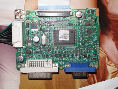

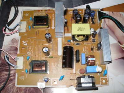

Na, épp van nálam egy LG 2253LW javításra, megnéztem, milyen kondik is vannak benne.
Barna elkók: SamYoung, kékek: SamWha. Egyik sem japán, hanem átlag dél-kóreai gyártók.
Itt nem tudtam beazonosítani a gyártót, de ezek a legegyszerűbb, nem épp örökéletre tervezett kondik. Sőt, ezek a miniméretű SMD típusok még rövidebb ideig bírják (és még savkiengedésre is hajlamosak), mint egy hasonlóan alap, de nagyobb méretű nem-SMD elkó,
Kár, hogy nem tért ki rá a cikk, azok a bizonyos Lelon (ami egy átlagos tajvani gyártó, szóval nem kínai, amiknek valóban rossz hírük van) gyártmányú kondik a tápban vagy a főpanelen vannak. Csak mert ha az utóbbin, akkor főleg nevetséges a dolog, mivel ott olyan kicsi terhelés van rajtuk, hogy még a kínai szemetek is jópár évig bírják.
Valahogy nem hiszem, hogy a Dell rontani akarná a reputációját ilyenek miatt... Egyszerűen ezek az eH-IPS panelok már ilyen olcsón gyárthatók. A ház is egyszerűbb szerkezetű, mint a drága típusoknál (de legalább nem annyira, mint az átlag TN-eké).
