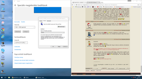

éééééés... most én hallucinálok vagy tényleg szabad szemmel látható a különbség még Windows desktop alatt is
előfordulhat, hogy látod, mert 60 helyett 72 képkocát renderel másodpercenként a videokártyád
Tyrel
Itt felmerült korábban de végül is nem válaszolt rá senki aki látszólag vágja a témát:
72Hz-en használni egy U2311H-t árt a monitornak hosszú távon?
Kicsit érthetetlenül állok előtte hogy a gyártó ezt nem engedte meg annak ellenére hogy maga a hardver tudja, hiszen így feljebb sorolhatták volna ill. több pénzt kérhettek volna érte.
Ill. még egy olyan (nagyon hülye) kérdésem lenne, hogy megcsináltam most ezt a haxxot Heffi drivereivel (HSM oké hogy van neked is, de honnan lehet letölteni? Az összefoglalóban lévő link halott) és működik Win10 alatt (kikapcsolt driver aláírás ellenőrzéssel), szépen megy is 72Hz-en (75-öt sehogy nem látja de nem igazán zavar), éééééés... most én hallucinálok vagy tényleg szabad szemmel látható a különbség még Windows desktop alatt is?
Szerintem haluzok... de... ?...
HSM
Na ja, meg most már P2414H monitorom van, erre már nem volt kedvem drivert írni, szval így nekem még egyszerűbb is.
Hát, ami azt illeti, így 4,5 év távlatából felidézni mi is volt pontosan nem egyszerű.
Az 50hz annyira nem foglalkoztatott, a 72-t sokkal gyakrabban használtam, az volt inkább a prioritás.
tlac
Már csak azt nem teljesen értem, miért 01 00-t írt a programod a helyére, amikor a "nullázás" elvileg 01 01
szerintem nem sok jelentősége van, a wiki szerint az edid verziók miatt van így
a gyári 1.4-es, te pedig 1.3-ast csináltál
Amúgy mostanában már nem driverből szoktam, hanem csak simán a driverbe beírom "egyedi felbontásnak" a megfelelő két timing descriptor értékét és megy is.
igen, linux alatt én is így csináltam
egyébként valóban ez szebb megoldásnak tűnik, mint win 8-10 alatt az aláírás kikapcsolásával feltákolni az inf-etAmúgy azon gondolkoztam még, lehet mégis én adtam hozzá ezt a standard módot. Ugyanis ahogy visszaemlékszem, mintha nem fogadta volna el enélkül a timing descriptort sem
nem kizárt, hogy a különböző driverek nem teljesen egyformán értelmezik az edid-et
viszont, amit írsz, abban az esetben szerintem az 50-nel is gondnak kellett volna lenni -
HSM
Mindenképen érdekes kör volt. Látod, mindig tanul valamit az ember.
Már csak azt nem teljesen értem, miért 01 00-t írt a programod a helyére, amikor a "nullázás" elvileg 01 01.
Amúgy az is érdekes, hogy nálam ha fel is bukkant a 72hz, az is 71,926-ra rakta, mint a descriptoros 71hz.
Érdekes továbbá, hogy csak ez a 2312-es inf-em élte túl az időt, mert én egy tömörített állományba raktam a 2311 és 2312 driverem is.
Úgy látszik előbbire nem volt igény.Amúgy mostanában már nem driverből szoktam, hanem csak simán a driverbe beírom "egyedi felbontásnak" a megfelelő két timing descriptor értékét és megy is. Szerencsére az újabb akár Intel, akár AMD driverek adnak rá lehetőséget.
Legalábbis Intel HD3000-el win7-en, a Radeonnal meg win10-en és 7-en is, ezeken próbáltam.
Amúgy azon gondolkoztam még, lehet mégis én adtam hozzá ezt a standard módot. Ugyanis ahogy visszaemlékszem, mintha nem fogadta volna el enélkül a timing descriptort sem, minkor tesztelgettem... Tehát nem dobta fel a 71hz-et, hiába volt benne. Valami ilyesmi dereng, ahogy jobban belemélyedtünk, és jönnek vissza emlékek... De jó rég volt....
tlac
basszus, most már meg kellett néznem, hogy nekem milyen monitorom van és valóban U2312HM-em van
(egyébként ezek szerint első hozzászólás félrevezető, mert a topik címe szerinti inf-ed nincs is itt)
de ettől függetlenül az a standard 72-es bekavar sajnos, ami benne van az inf fájlodban, mert az nem szereti már a monitorom
szóval így sok évvel később sikerült megfejteni, hogy miért van benne az a plusz 72
HSM
Ott a 2312HM driverem van, ha jól látom, én meg most a 2311 driverem néztem, mert azt hittem a topik címből, hogy arról van szó.
Ja, csekkoltam is, stimmelnek a byte-ok a 2312 driveremmel.
No mindegy, én a részletes leírókra gondoltam, szval alapvetően félreértettük egymást azt hiszem.
A lényeg azokban van.
Amúgy igen, ugyanazokkal a paraméterekkel hajtható a 2312 és a 2311 is.
HSM
Érdekes... Fogalmam sincs, akkor hogy kerülhetett bele... Bár egyik képemen se az én driverem van, de abban is benne van. Lehet, a program rakta bele automatikusan, amikor drivert csinált a módosított EDID-ből.
Az én EDID-em amúgy ez volt:
00 FF FF FF FF FF FF 00 10 AC 5F A0 12 34 56 78 25 14 01 03 80 33 1D 78 AE EE 95 A3 54 4C 99 26 0F 50 54 A5 4B 00 71 4F 81 80 D1 C0 D1 CC 01 01 01 01 01 01 01 01 02 3A 80 18 71 38 2D 40 58 2C 45 00 FE 1F 11 00 00 1E 21 3E 80 69 70 38 0C 40 19 23 34 00 FD 1E 11 00 00 1E 31 2B 80 69 70 38 0C 40 19 23 34 00 FD 1E 11 00 00 1E 00 00 00 FD 00 38 4C 1E 53 11 00 0A 20 20 20 20 20 20 00 30 -
HSM
Nem teljesen értem azon mezők működését, azokban elvileg "standard módok" vannak, de minden részlet nélkül, ahogy látod az a programodban, egy felbontás, képarány és frissítési frekvencia és annyi.
Ezeket mint mondtam, érintetlenül hagytam a gyárihoz képest. Ezen blokk után jönnek a részletes időzítéses blokkok, oda van hozzáadva a 71,926hz és 50hz blokkja.
Csak az utóbbiakban vannak részletes paraméterek a monitor vezérléséről, csak azokkal fog helyesen működni legjobb tudomásom szerint 72Hz-en.Amúgy hexában is pont annyi történik. Az a 4 szám, ami piros (D1 CC az eredetiben), az egy 1080 pixel széles, 16:10 arányú, 72Hz frissítésű képi módot ír le, ami "kinullázódik", ha kiveszed a pipát (01 00). Az utolsó byte-ban csak a checksumot igazítja ki.
HSM
Hát nézd... Gyárilag nincs benne 72hz, ezt tudjuk, hiszen ha lenne, nem kéne hozzáadni. Én amiket hozzáadtam időzítési paraméterek, az kettő volt, egy 71,926hz-es és egy 50hz-es, és ezeket kézzel írtam bele a kódba/ellenőriztem a szabványnak megfelelően.
Napi találós kérdés: hogy került akkor oda a 72hz?

Regen 72-on futott. A videokartyam sajnos meghalt par eve, azota csak filmeket nezek a gepen, a 4790K proci beepitett kartyajaval.
Így utólag 4,5 év távlatából nem is emlékszem hogy végül azt raktam-e bele, amit én generáltam, vagy valaki másnak a "bevált" értékeit.
Én is próbáltam, enyém nem szerette.
A lényeget már úgyis beszúrtam az
