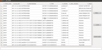

Ahogy néztem, a két fellelhető Qt téma eléggé halott, plusz Doc itt is megfordul, mint a téma egyik szakértője
Szóval két kérdésem lenne:
1. Az összeg mezőnél: van-e lehetőség, hogy ne ezt a tudományos alakot használja a nagy számokhoz? Az átméretezés nem segít.
2. Van-e olyan lehetősége a QTableViewnak, hogy kijelölni csak egy egész sort lehessen, mezőket egyenként ne, meg több sort se?
