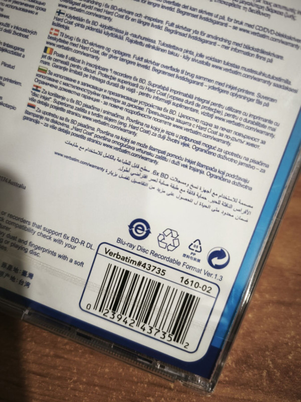

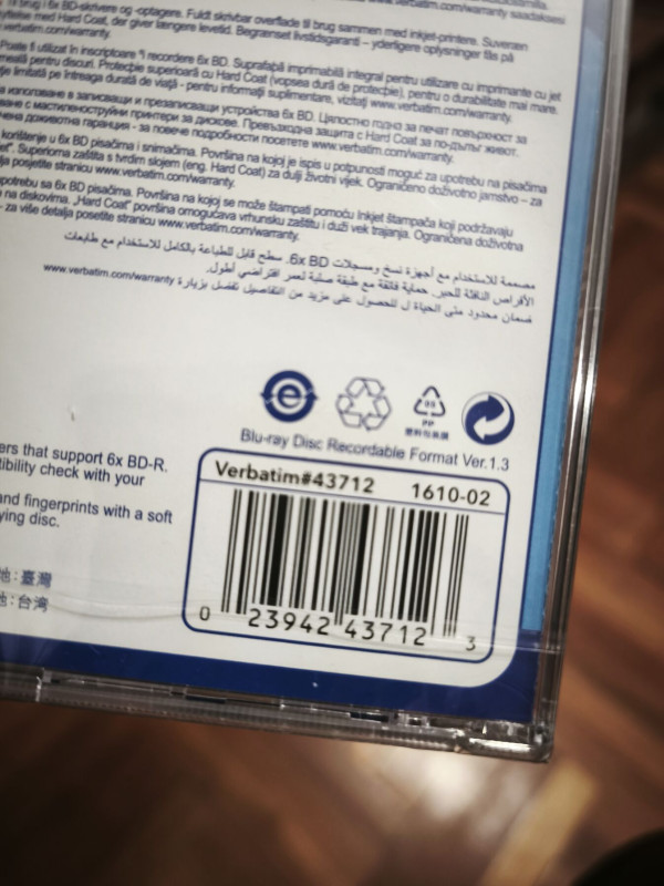

Sziasztok! Aranyárban vettem 43735 (43736) kétrétegű, és 43712 (43713) egyrétegű nyomtatható lemezt. Kijelenthetem, hogy mind a kettő kiváló!
A 43712 ugyanaz, mint a nem nyomtatható 43742, és 43715, tehát VERBAT-IME 000 média kódos, ajánlott.
A kétrétegű 43735 is gyári verba VERBAT-IMF-000 kódos, tehát ajánlott.
Képek:
Amíg a 43712 ugyanolyan színű hordozóréteggel rendelkezik, mint a 43742 - 43715:
Addig a 43735-nek köze nincs az eddig általam vásárolt japán verbához, annak ellenére, hogy a MID kódjuk ugyanaz VERBAT-IMF-000:
Vegyétek figyelembe, hogy a jobb oldali japán verba már írott a bal oldali üres, de akkor is szembetűnő a hordozóréteg különbsége...
