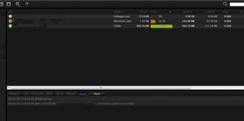

Egy 1-2 hete nem működik túl jól az rtorrentem. Most frissítettem a tomatot hátha jelent valamit de nem lett jobb.
Ahogy a képen is látszik a hozzáadott torrent (az első) név nélkül jelenik meg szüneteltetve, el sem lehet indítani, de van hogy egyáltalán hozzá sem adódik a listához, vagy azt mutatja hogy elindult, de mégsem. Szóval ilyen random hibákat generál. Valami ötlet hogy mit tehetnék?
1. Igen ki lehet, de ez nem is a rutorrenten múlik, hanem a lighttpd-n, az a webszerver! Simán fogod a /nas/www/protected/rtorrent mappát, és kiteszed a /protected-en kívülre, a /nas/www alá! Viszont akkor az elérési cím is módosul, hogy kimarad belőle a /protected!
2. Igen, az /opt/etc/rtorrent.conf file-ban lehet játszani ezekkel! 1, 2, 3, stb...
3. Igen, szintén a fentebb említett rtorrent.conf-ban!
4. kill, killall, utána a processz neve!

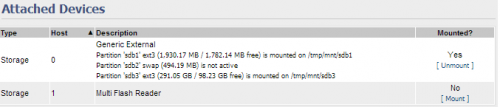

Volna egy olyan kérdésem, hogy a download master-rel torrentezem. A kisebb méretű torrenteket simán tölti lefele felfele,
viszont a 3-4 GB-nál nagyobb fájlnál azt írja ki hogy nincs hely a tárhelyen. Egy 750GB-os winyó van a routerbe dugva.
Ha letöltöm pc-n, és utána megpróbálom a routerrel vissza seedelni akkor is ezt irja ki : Not enough disk space to download the file.Valami ötlet ?
