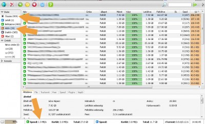

Szép számok!
Nem véletlenül tettek akkora hűtőbordát belülre,gondoltak a hardcore torrentesekre is,
gondolom egy ideig ment a hash

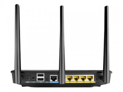

Írtam teszt topikjába is, de ott nem kaptam rá választ.
Az alábbi képen, jobb szélen egy microSD kártyafoglalat található? én annak nézem... De mi szerepe van..?

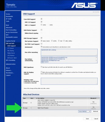

Nem olyan meleg mint az N16 volt! A Tomato pedig már rajta van, a gyári fw-t kb. 3 perci nézegettem...
RT-N53U? Én ilyet nem látok az ASUS weboldalán...

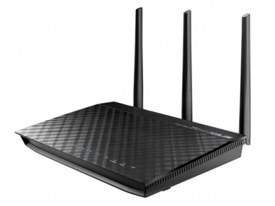

Üdv Mindenkinek!
Itt van ez a remek router, és meglepődve látom, hogy nincs még topikja, így hát csináltam neki egyet! Jó, tudom, nem tartozik éppen a legolcsóbb vasak közé, de most elég nagyot esett az ára, így talán már többeknek elérhetővé válik, és már találkoztam itt a fórumon is egy-két tulajdonossal! Remélhetőleg a WL-500gP, WL-500W, és az RT-N16 után, ez is egy legalább olyan sikeres darab lesz!
Hardveres paraméterei a következőek:
Chipset....: Broadcom 5300
CPU Clock..: 600 MHz
RAM........: 256 MB
Flash......: 32 MB
WAN........: 1 x 10/100/1000 Gigabit Ethernet (RJ-45)
LAN........: 4 x 10/100/1000 Gigabit Ethernet (RJ-45)
WiFi.......: 802.11n 450 Mbit/sec 2.4GHz & 5GHz
USB........: 2 x USB 2.0
