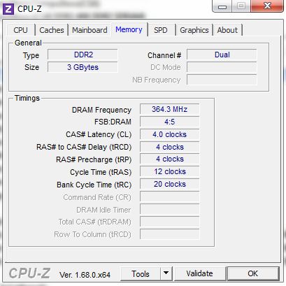

tévelygő #1813 üzenetére
Nem kell beszarni
Az aida azért írja a 400MHZ-et mert a 800Mhz az az effektív órajele a ramodnak..., tehát az odáig rendben is van.
Az alaplapod 667Mhz-et kezel, DE utánna tudsz állítani a biosban.
A memóriáid nagyon lassúak. Vissza fogják a géped teljesítményét eléggé szépen.
A Ramok nálad effektíven olyan 440Mhz-en futnak. Tehát még a lapod hivatalos limitét sem érik el. Az időzítésük sem a legjobb...
Itt van egy kép az én memóriáimról:Az Effektív órajelem pedig a 667Mhz helyett 727Mhz

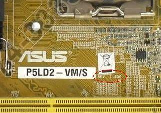

zsoloka40 #1721 üzenetére
Az E6300-as procit és az összes Core2 procit CSAK A REV 2.0 -tól támogatja. Ha ez a szám a te alaplapodon kisebb akkor hardveresen nem támogatja a processzort, de ha szerencséd van és ez a szám 2.0 vagy nagyobb akkor már csak a legfrisebb bios-t kell feltenned rá és már menni is fog a proci
A Rev számot egyébként az alaplapodon tudod megnézni. -
