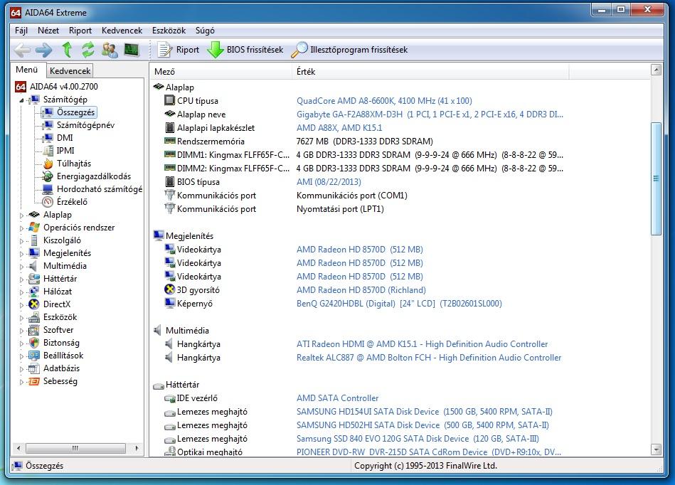

kipróbáltam ezt a chrome-t teljesen oké volt 1900-on ment majdnem mindig
most megnyitottam a firefoxot,egyből 3600vmi van a háttérben
majd még megnézem vmelyik nap torrent nélkül mit produkál
esetleg valaki használ chrome-t??
petya2012
sziasztok újra
amúgy nagy baj,ha 4100 MHz-n megy sokáig és sokszor??
érdekes,hogy sima böngészésnél is sokat megy maxon
lehet nem jó a pasztázás,attol lehet?? -

ha nyitva van a firefox,akkor elég sokáig megy 4100 MHz-en,mihelyt lerakom tálcára máris leugrik 1900-ra
ez normális??

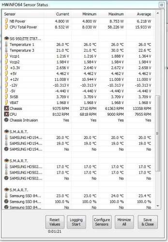

sziasztok
lenne egy kérdésem
megy a firefox,meg a torrent és az AIDA-ban nézve a túlhajtásnál a proci elég sokat megy 4100 Mhz-en-ez normális így??
köszi a választ

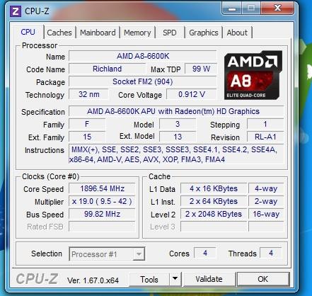

most vmi 1896-ot ír
petya2012
B.Á.L.!.N.T
#14263
petya2012
szerintetek az AIDA miért látja 1900 Mhz-esnek az A8 6600K-mat??

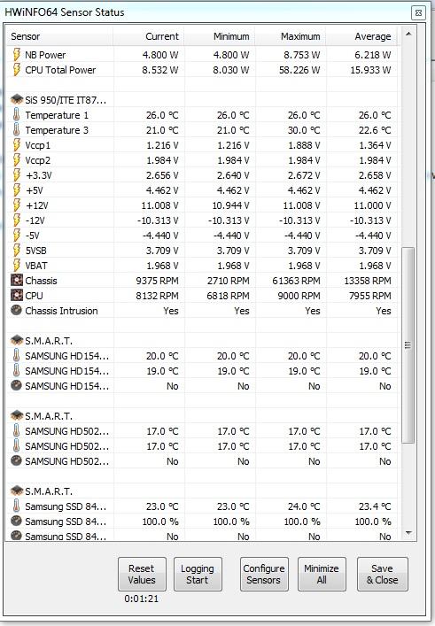

feltettem ezt a CPUID HW Monitort,itt a cpu temperatures 40-55 ig mozog,pedig nem is csinálok semmit a gépen
az AIDA meg 21 fokot ír,na meg a procihűtő sebessége is ugrálvajon melyik lehet az igaz??
