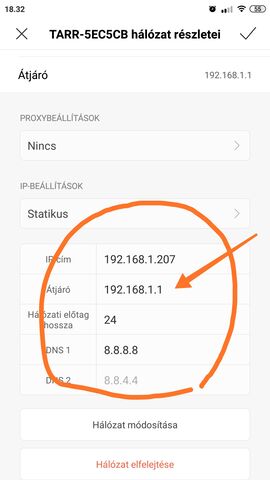

kanyi51 #31297 üzenetére
A wifijel beállításokban van olyan hogy IP cím, átjáró stb és ott az átjáró volt elállítódva 192.168.1. 3-ra de fogalmam sincs hogy, mivel nem nyúltam hozzá.
A barátnőm telóján megnéztem és az enyémen ugyan úgy beállítottam csak statikus módban. Most tökéletesen működik. Most sem értem hogy állítódott el.
Amúgy a hálózat elfelejtése majd újra csatlakozás wifi kód megadásával nem segített. -
Imi1981
Sziasztok! Tegnap este óta ugyan csatlakozik az itthoni wifihez de azt írja csatlakozva de nincs internetelérés. És nem is tudok böngészni. A barátnőm ugyan ilyen telóján (annyi különbséggel, hogy az zárt bootloaderes gyári rommal ) meg jó és gond nélkül működik! Mitől lehet ez? Munkahelyi wifit gond nélkül használom. Amúgy miuihu rom van a telomon a legújabb amire ma frissítettem, de tegnap még az az előtti volt és azon kezdte el ezt csinálni.

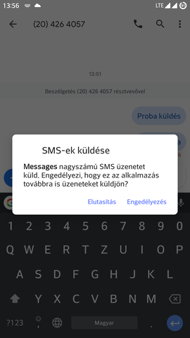

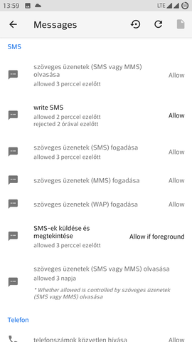

kmarci25
Próbáltam terminálban, de a beállítások között meglett, ahogy írtad: Beállítások - Biztonság - Trust - SMS Message limit. Itt az szerepel: Apps can send 10 messages in 1 minute before requiring confirmation
Gondoltam újraindítom a telefont, biztos, ami biztos. Az újraindítás után az fogadott, mint rom telepítés után az első indításnál. Mivel itt a melóhelyen nincs wifi, ezért még mindig fenn van az állapotsávban az Android setup, egyrészt wifit szeretne, másrészt majd folytatja a visszaállítást a telepítés után. (Ez 2 külön értesítés.) De mit akarhat telepíteni???
Szerk.: újabb újraindítás után meggyógyult.
Viszont az sms-eknél nem szól most.
Köszi a segítséget!
crok
kmarci25 #31201 üzenetére
Terminálod + root van fent a telefonon? Legyen (vagy PC és adb) mert úgy egyszerűbb ( :
Terminálból így tudod megnézni mi a mostani beállítás:
su
settings get global sms_outgoing_check_max_count
settings get global sms_outgoing_check_interval_ms
PC-ről ADB alól pedig
adb shell
settings get global sms_outgoing_check_interval_msGondolom ezek értéke nem null hanem valami más.
Eszerint lehetne ez a két érték 5 db és negyed óra:
Terminálból:
su
settings put global sms_outgoing_check_max_count 5
settings put global sms_outgoing_check_interval_ms 9000000
adb shell
settings put global sms_outgoing_check_interval_ms 9000000Ezt valahol eddig Lineage-ben lehetett állítgatni is
Settings-> Security -> App Security -> SMS message limit
vagy talán az SMS app beállításainak mélyén? Vagy nem tom', már nem emlékszem.Ez rendszer szintű beállítás, mindegy melyik SMS appot használod.
