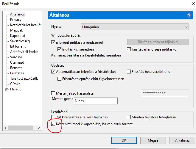

Az energiagazdálkodás beállításokban be van állítva, hogy inaktivitás esetén a monitort kapcsolja ki 5 perc múlva, a gépet tegye alvó módba 20 perc után.
Egyik sem valósul meg. Amíg én meg nem nyomom a billentyűzeten a kikapcs gombot, addig nem megy alvó állapotba (én mindig megnyomom, de az asszony...reggel gyakran van, hogy az esti netezés után még mindig megy a gép).
utorrent kliens megy a háttérben, ill. Avira, nem tudom, ezeknek lehet-e köze hozzá...
Tudnátok segíteni, hogy mit kellene tennem, hogy a beállításoknak megfelelően működjön?
Köszönöm -

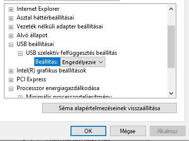

A gépemet úgy szoktam leállítani, hogy a billentyűzeten lévő "kikapcsolás" gombbal gyakorlatilag alvó üzemmódba lép: leállnak a ventilátorok, a merevlemezek és a monitor is. De, az USB aljzatok továbbra is feszültség alatt maradnak.
Kérdés: be lehet-e olyat állítani, hogy alvó állapotban az USB aljzatokról (vagy méginkább megadott USB aljaztokról) is vegye le a feszültséget?
Vettem egy USB-ről üzemelő led szalagot (a monitor hátuljára fogom ragasztani), és azt szeretném, hogy csak akkor kapcsoljon fel, ha felélesztem a gépet.
Eszközkezelőben az USB energiagazdálkodásban be van pipálva, hogy "kikapcsolhatja az eszközt, hogy energiát takarítson meg..." De jelenleg nem kapcsolja ki
Energiagazdálkodás séma beállításoknál meg ez van:
Köszönöm -
