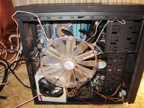

A rendetlenseg csak azert van, mert tegnap este raktam ossze a vizet, es csak teszteles folyik. Ha vegleges marad szep lesz
A nagy venti levegoje eleri a NB-t, azzal a resszel nincs gond, de szetvagni nem fogom a hazat

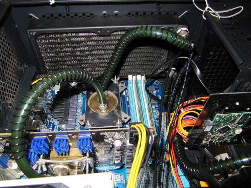

Igy nez ki a setup:
Most reggel raktam be egy, a hazhoz adott ventit a haz vegebe, de nem sok levegot kavar. A nagy venti miatt nem volt szivem szetvagni a haz oldalat
Van egy baromi nagy radiatorom is, valami autobol van, lehet azt visszakotom ra, ugyanis nem fer be venti a radiatorra, lentre vastag, es szerintem a tetejere is.
Kerdes: ha visszateszem a leghutest, mennyiben lesz elfogadhato a NB homerseklete?
