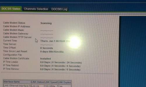

sziasztok,
2 és fél hete haldoklik a csoda 50 megás UPC-m (VIII.kerület - Üllői út eleje). A kérdésem az lenne, hogy másnál is van szívás vagy csak az én idegeimmel játszanak? Kb. 5 perce google.hu 404 erro page not found minden más oldal bejön (a sebessége most is fergetegetes...

Kértétek az adatokat:
Power Level: Signal to Noise Ratio:
Channel 1: 4.8 dBmV 40.3 dB
Channel 2: 3.7 dBmV 39.0 dB
Channel 3: 3.8 dBmV 39.1 dB
Channel 4: 4.0 dBmV 39.4 dB
Channel 5: 3.3 dBmV 39.4 dB
Channel 6: 4.5 dBmV 39.9 dB
Channel 7: 4.4 dBmV 39.7 dB
Channel 8: 4.7 dBmV 40.3 dBUpstream Channels
Power Level:
Channel 1: 41.2 dBmV
Channel 2: 44.4 dBmV
Channel 3: 41.9 dBmV
Channel 4: 40.9 dBmVMa még nem néztem, de szombat és a vasárnap gyalázat volt a net már 10%-os volt a elveszett csomagok száma. Tegnap este 10 után próbáltam netezni, akkor olyan 6% volt ha jól rémlik.

Mióta kivertem a balhét és megszerelték azóta nálam ez van:
Downstream Channels
Channel 1: 4.8 dBmV 40.9 dB
Channel 2: 3.6 dBmV 40.3 dB
Channel 3: 3.8 dBmV 40.5 dB
Channel 4: 3.6 dBmV 40.5 dB
Channel 5: 3.7 dBmV 40.4 dB
Channel 6: 4.5 dBmV 40.8 dB
Channel 7: 4.5 dBmV 40.9 dB
Channel 8: 4.5 dBmV 40.9 dBUpstream Channels
Power Level:
Channel 1: 45.0 dBmV
Channel 2: 45.2 dBmV
Channel 3: 45.4 dBmV
Channel 4: 45.9 dBmV -
