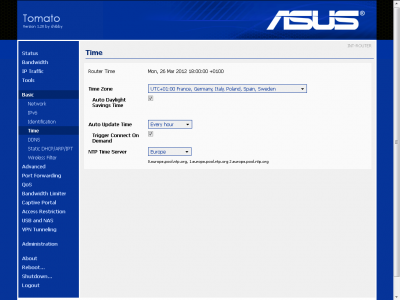

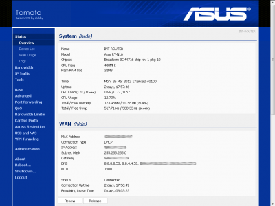

Ez gondolom csak azon múlik, hogy kinek melyik timeserver van beállítva, és nem pedig a firmware verzióján! Persze amennyiben feltételezzük, hogy mindegyikben van működő kliens!
Bár engem nagyon nem érdekel, hogy most egy hétig késik a router órája egy órát, de ha ez vigasztal benneteket, és visszatereli a gyanút a szerverre, akkor elmondom, hogy nekem sem állt át a Tomato. A szerverek egyébként a 0.europe.pool.ntp.org, 1.europe.pool.ntp.org 2.europe.pool.ntp.org amik be vannak állítva!

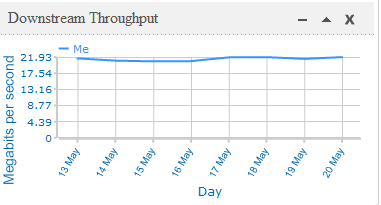

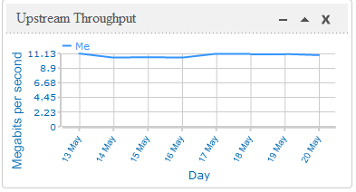

Ezek az értékek nagyjából megfelelnek az igazságnak. Működik nálam az EU kém kütyüje és ha megnézem a riportokat ott is 20-21,8 Mbs között mozog a le és 9,5 9,8 Mbs között a fel forgalom.
