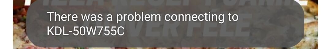

Javítás után visszajött a tvnk (alaplap csere :( ) és most újra nem megy a YT videók megosztása. Ha itt a felsőre nyomok akkor a lenti hibát írja ki azonnal, ha az alsót akkor megy ugyan de az nem az igazi.
Tv-n frissítettem a chrome castot de nem segített. Van ötlet h mit próbáljak még meg? -

Screen mirroring meg bármilyen kapcsolódás androidos mobilról sony okos tv-re egy ideje nem megy (korábban hibátlanul ment), pedig wifi hálózat ugyan az és semmilyen beállításon nem változtattam. Mi lehet az oka?
Mindig csak ennyit ír ki: There was a problem connecting to KDL-50W755C -
