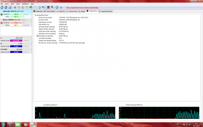

HD502HJ, napok óta levett oldalú házban, saját hűtés nélkül, csak adattárolóként használva (nincs folyamatosan használva):
Fölötte a rendszerlemez hőmérséklete látszik, az egy Samsung SP1654N ATA-s 160 GB-os csoda, szintén hűtés nélkül.Nem tudom, hogy mivel hűtöd a házad vagy esetleg az Antarktiszon élsz, de nálam a gép befűti a szobát és a kinti 35-40 fokos kánikulában képest 40-45 fok van a szobában, az egész gép forró, beleértve az összes hűtőbordát, lapkát, memóriamodult, IC-t, mindent...
