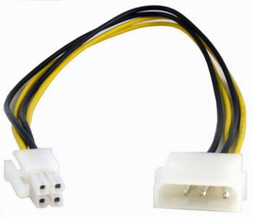

Mindenesetre ha PicoPSU, akkor szükséged lesz egy P4 tápcsatira (a proci tápja, 12V + test), ha ránézel az alaplapra látsz még egy 4 pólusú tápcsatit a proci fölött a normál ATX tápcsati mellett. Vagy elágaztatod a vezetéket "manuálisan", vagy veszel egy Y elágazót.

Hova kellene rakni P4 tápcsatit? Ezen a linken úgy látom hogy a PicoPSUnak olyan 20 tűs csatija van mint ami az intel alaplapba kell...
Ezen kivül látok egy 4 tűs csatit szintén a képen, ami ránézésre ráköthető a 4 tűs aljzatba a deszkán.
Akkor miért kell nekem plusz p4 tápcsati meg Y kábel?

A különbség a kettő között az, hogy a 12V-osnak stabilizált 12 V egyenáramú táp szükséges (pl monitoroknak szokott 12 voltos tápjuk lenni). A 12-25V-osnak pedig értelemszerűen ebbe a tartományba eső tápra van szüksége. A noti tápok többsége nem 12 voltos, hanem 19.
A 12-25 voltos verzió alkalmas autóba történő használathoz, mert ott nem 12 volt a tápfesz, hanem járó motornál 14,4 V. Vagy akkor jó még, ha 19 voltos tápod van. Én egyébként mindenképpen 12-25-öst vennék, mert az mindennel táppal működik.
Na akkor...
220 --> 19 voltos noti táp (stb.) --> PicoPSU. Eddig érthető. Ha megnézed a PicoPSU képét
azt látod, hogy csatlakozik rá összesen 6 db vezeték. A linkelt képen jobb oldalt látsz egy feketét és fehéret. Ez a bemenete a PicoPSUnak. Ide kell kötni -az egyébként mellékelt csatlakozóval- a noti tápot. A másik oldalon van 4 db vezeték. A középső két fekete testkábel. A citromsárga a +12V, a piros a +5V. Ez a négy ér van aztán elágaztatva asszem két molex csatira (HDD táp) és egy kicsi 4 tűs csatira amit asszem a floppy meghajtókhoz kellett.
Eddig világos. A VIA miniITX alaplapoknak elég a 20 tűs "sima" ATX tápcsati.
Az általad (és pár hét múlva általam is) vásárolandó alaplapon mint írtam nem csak a 20 tűs ATX tápcsati van, hanem egy 4 tűs négyzet alakú is, amihez viszont a PicoPSUval együtt nincs szállítva vezeték. Ezért van szükség egy elosztóra, ami átalakítja a PicoPSU egyik HDD tápcsatiját ilyen 4 tűs ATX tápra. Itt egy kép egy ilyen átalakítóról: [link]Egyébként léteznek autókba speciális tápok amik 6-30V-ig elbírnak mindennel. Erre azét van szükség, mert a motor indításakor az autóban a feszültség jó esetben 10 Voltra leesik, de rossz akku esetén, vagy hidegben még lejjebb.
